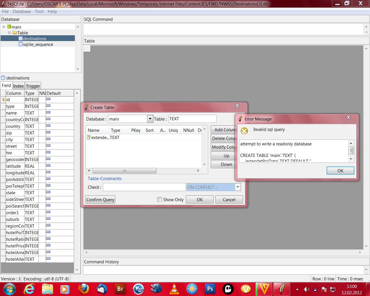

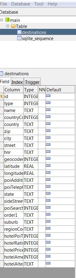

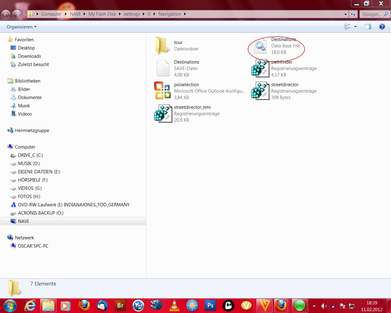

dabei habe ich festgestellt, daß mir in der destinations (my flash/0/navigation/destinations/data base File) die letzten 8 eintragungen fehlen laut schaubild. z.b. city Transli,result sour, house Nun etc.
am liebsten würde ich über tksqlite meine ganzen favoriten speichern. leider klappt das ja nicht mehr mit dem tollen tool WDS favoriten verwaltung.
was sollte ich als erstes beheben und wie?

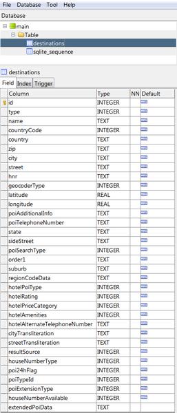

:017: Den Pfad gibt's ja überhaupt nicht, aber \My Flash Disk\settings\0\Navigation\Destinations.db! Und die Spalten "..., cityTransliteration TEXT, streetTransliteration TEXT, resultSource INTEGER, ... houseNumberAvailable INTEGER" sollte es aber schon geben.Häng doch mal 'nen Screenshot dazu hier rein!
Welche GoPal-Version genau hast Du? :017: Hier mal ein Shot mit den kompletten Spalten. Du bist sicher, dass Du bei der Anzeige auch alle Spalten angezeigt bekommst?

pe 6.0 die genaue versionsnummer weiss ich nicht, wo kann ich die finden, falls du sie brauchst.ZitatDu bist sicher, dass Du bei der Anzeige auch alle Spalten angezeigt bekommst?
weiss ich nicht, du siehst ja den screen shot, daß ist das was ich angezeigt bekomme, wie könnte ich herausfinden, ob das alles ist?ZitatEDIT: von der org. *.db?
verstehe ich nicht!ist dein screenshot der gleiche, wie im wiki? dann habe ich mich daran orientiert.
Weil es so abgeschnitten wirkt und alle nachfolgenden Spalten en bloc fehlen, kam mir der Gedanke, dass das Anzeigefenster noch hochzuscrollen wäre.Zitatverstehe ich nicht!
Gemeint war eine unbehandelte *.dbZitatkannst du mir denn vielleicht zwischenzeitlich erklären warum keine speicherung der favorieten und der heimadresse erfolgt.
