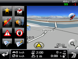

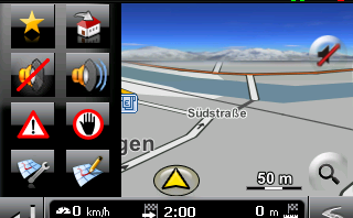

Ich habe den ( mein ) Fehler gefunden , wenn NWP aktiv ist geht in der Kartenansicht der NWP Button bis über den Button Mute-off im AddMenu und Route_sperren_Button unter Mute-off geht auch nicht .
Meine Weiterentwicklung des Mute on-off gesteuert über ein externes AHK-Tool welchen alle drei Tone in GoPal ab und an schaltet ging auf einmal auch nicht mehr , Mute-off ging aber nicht mehr Mute-on , bis ich bemerkte das der Pushed-Button des Mute-on nicht reagierte , ab da wusste ich wo ich die Suche ansetzen musste .
Im AddMenu hört man das Button klicken jetzt Akustisch so wie in GoPal alle anderen Buttons , solange meine Weiterentwicklung des Mute on-off noch nicht fertig ist darf man den Mute-on ( der linke der beiden Mute Buttons ) nur einmal betätigen wenn Mute on ist sonst funktioniert der Mute-off nicht mehr , wenn die Buttons akustisch zu hören sind passiert das doppelte Klicken vielleicht nicht so schnell .
Mute-off mehrmals kicken macht nichts .Die korrigierte PFSkin.bsf ist fünf Post höher getauscht .
Diese PFSkin.bsf ist schon vorbereitet auf die Weiterentwicklung wenn sie mal fertig wird .Gruß Manni

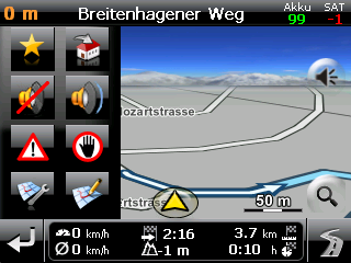

Mute on off für 3 Zoll Navirunner Skin BP GoPal 6.1

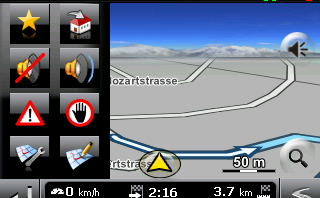

Hier mal zum Testen , der Mute-on Button mit roten Strich durch im AddMenu kann jetzt so oft betätigt werden wie ihr wollt , der Button reagiert jetzt nur einmal solange Mute-off nicht betätigt wird .
Die Mute.exe ( AHK ) schaltet alle drei Töne des Navi ab und an , Sprachausgabe Klick und MP3 .
Die Volumestärke die zum Zeitpunkt des Mute-on eingestellt war wird beibehalte wenn ihr wieder Mute-off auswählt , ist INI gesichert , nach Navi Neustart sind die Töne immer an .
Wenn Mute-on aktiv ist sieht man diesem Mute-on Button überall , soll heißen in jedem Menü Extras Quickmenü Einstellungsmenüs , selbst wenn das AddMenu eingeklappt ist , das fand ist zu anfangs recht stören aber mittlerweile nicht mehr , so sehe ich immer das Mute noch on ist und wundere mich nicht warum im MP3 nichts zu hören ist , in MP3 Player selbst ist der Mute-on Button zu glück nicht zu sehen , wenn der MP3 im Hintergrund anbleibt und man zurück zu MP3 Player kehrt dann ist der Mute on zu sehen .
Wem das nicht so behakt kann den Ordner Mute umbenennen , dann funktioniert die Mute on-off wie bisher aber nur Sprachausgabe der Navigation on-off .
Diese Mute.exe funktioniert nur auf NR-Skin-BP 3 Zoll GoPal 6.1 .

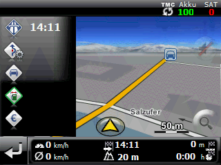

Habe gerade den NR BP installiert und ein bißchen rumgespielt. Auf einmal habe ich in der Kartenansicht das linke Drittel mit einer Anzeige gefüllt (Uhrzeit und fünf Rauten untereinander), die ich ums Verrecken nicht mehr wegbekommen. Jedes weitere Panel legt sich darüber und verschwindet dann auch wieder - nur das nicht.
Ich habe auch schon auf Original GoPal umgeschaltet. Da gibt's das Problem nicht.
Würde gerne auch einen Screenshot mitschicken, wenn ich wüßte wie ich einen vom Navi machen kann. -

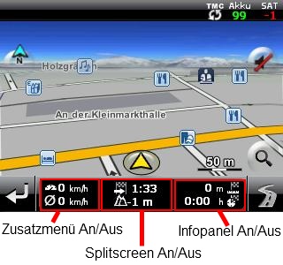

hast du dir die Beschreibung zum Skin mal durchgelesen :evil5:
auch hier im Thread ist doch im allerersten Beitrag eine kurze Bedienungsanleitung drin.
Wo man unten im Panel drücken muss, um Zusatzmenü / Splitscreen / InfoPanel Ein- bzw. Auszuschalten :002:zu den Knöpfen kann ich nix sagen ...
Wo man unten im Panel drücken muss, um Zusatzmenü / Splitscreen / InfoPanel Ein- bzw. Auszuschalten :002:Ja, habe ich alles durch. Ich habe auch das Gefühl, daß da wirklich etwas schief gegangen ist. Am Anfang habe ich in den unteren Bereich geklickt und dann kam dieses Teil hoch und wenn ich ein zweites Mal reinklickte, ging's wieder weg. Aber jetzt bleibt's wie gesagt da und ignoriert auch einen HR.

Hallo Hawkw1nd
Im unteren Panel kannst Du drei solche Fenster offnen und schießen .
Wenn das absolut nicht klappt dann bleibt nur ganz neu aufsetzten .
Hier mal ein Video von dem Zauber.
http://youtu.be/V4o_0wod9C8Gruß Manni
Danke, danke, danke Manni. Es war der Bereich rechts. Ich bin immer zu weit nach rechts gerutscht und habe dann den Einstellungsmodus gehabt. Jetzt geht's wieder.

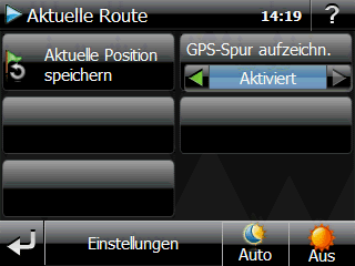

Eine Frage noch: wozu ist das Menü gut? Egal wo ich da raufklicke, ich komme immer in die Routenoptionen. -
Das dient in erster Linie als Übersicht welche Routenoptionen aktiv sind und eben der Sprung in Routenoptionen .
Deine frühere Frage zu den drei freien Button im Quickmenu , das ist eher was für Skiner zum erweitern .
