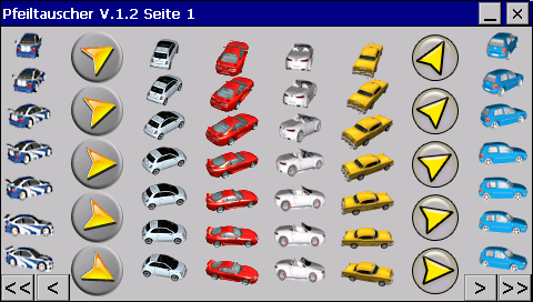

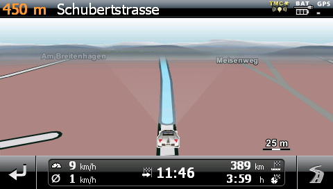

  • Bin dabei die 3D Autoansicht mit dem einzelnen Auto anstatt 24 Autos untereinander mit im Pfeil-Tauscher einzubauen , eine zusätzliche dritte oder vierte Seite dürfe reichen .
    Von diesen Einzelansichten 3D Autos haben wir mindestens dreimal soviel als die mit 24. Autos untereinander .
    Und der Scheinwerfer fest an Auto dran das hatten wir schon mal im TeamSkin aber wegen der Tag Nacht Umschaltung nicht mehr verfolgt , doch jetzt mit den neuen Bestimmungen auch am Tage mit Tageslicht zu fahren ist der Scheinwerfer für Tag und Nacht doch OK .
    Und wenn der Scheinwerfer fest am Auto ist anstatt wie früher extra drauf gelegt und das Auto verspringt um ein paar Pixel beim Navigieren aber auch so schon ohne Navigieren dann sieht das nicht grad realistisch aus wenn das Auto verspringt und der Scheinwerfer nicht .
    Und von Speicher verbrauch kann ich es mir auch vorteilhaft vorstellen , habe ich noch nicht getestet , Einzel 3D Auto 193x160 = 30880, 24 3D Autos untereinender 48x768 =36864 + Extrascheinwerfer .
    Per Hand Einzel 3d Auto Nutzung geht schon .
    Gruß Manni

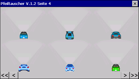

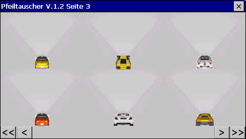

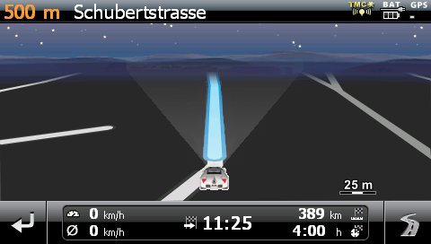

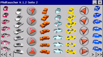

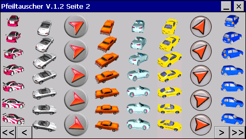

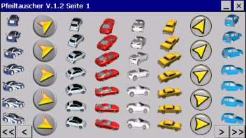

  • Video von dem neuen Pfeil-Auto-Tauscher V1.2 mit Scheinwerfer .
    Wenn ihr ein neuen Pfeil 2D und 3D mit Scheinwerfer wählt dann wählt zuerst den 2D .
    Wenn nur Pfeil 3D mit Scheinwerfer dann bleibt der 2D Original oder das was ihr beim letzten mahl gewählt hattet .
    Wenn ihr nur 2D -3D ohne Scheinwerfer wählt also Seite 1 oder 2 dann werden nur die vier Pfeil PNG bei GP6 benutzt .
    Bei GP5 sind es nur zwei Pfeil PNG und im anderen Ordner .
    Immer mit der richtigen vi_default_0_0.vc und vi_default_0_0.vcb
    Bei GP5 ist es eine bitmap.skn
    Das erkennt der Tauscher selbst um welches GP es sich handelt .
    Für den Download muss ich es noch zusammenstellen .
    Gruß Manni
