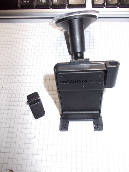

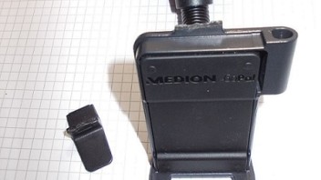

  • Meine Halterung von meinem Medion ist die Tage oben gebrochen. (Siehe Bild) Da ich es erst vor 4 Wochen gekauft habe denke ich ,da ist noch Garantie drauf. Trotzdem möchte ich rumfragen ob einer eine Idee hat wie ich das Naiv mit einer stabileren Lösung Fest bekomme als der billig Scheiß von Medion? Hat schon al einer erfahrung mit der Halterung und dem Umtausch bzw Garantieleistung?
    Vielen Dank
  • Mit der Garantieleistung könntest du Pech haben.
    Meinem Sohn ist das gleiche nach 3 Wochen passiert und es gab kein Ersatz, da angeblich falsch bedient wurde.:wand:
    Stabilere Lösung, da solltest du mal Googeln nach Halterungen.
  • Das kommt schon mal vor: Link. Eigentlich ist's ja 'nen Gebrauchsgegenstand und der Defekt von Dir und Deiner rohen Gewalt :icon_mrgreen: zu vertreten. Ich nehme meinen P4445 schon immer inkl. der Richterplatte aus dem Halter im Auto. Damit liegt der PNA auch schön schräg auf'm Tisch!
    Vlt. hast Du mit Materialfehler, etc. Glück bei Medion.

  • Ah so! Nun, die Halterung schaut genauso aus wie meine vom P4445. Mal abwarten, zu welchem PNA sie nun gehört.
  • Also ,beim Firmennavi P 4440 mit ME 5.5 habe ich nach Bruch der Halterung (genau wie am Bild gebrochen)bei der österr.Hotline angerufen,die haben binnen weniger Tage eine neue Halterung gratis gesandt.

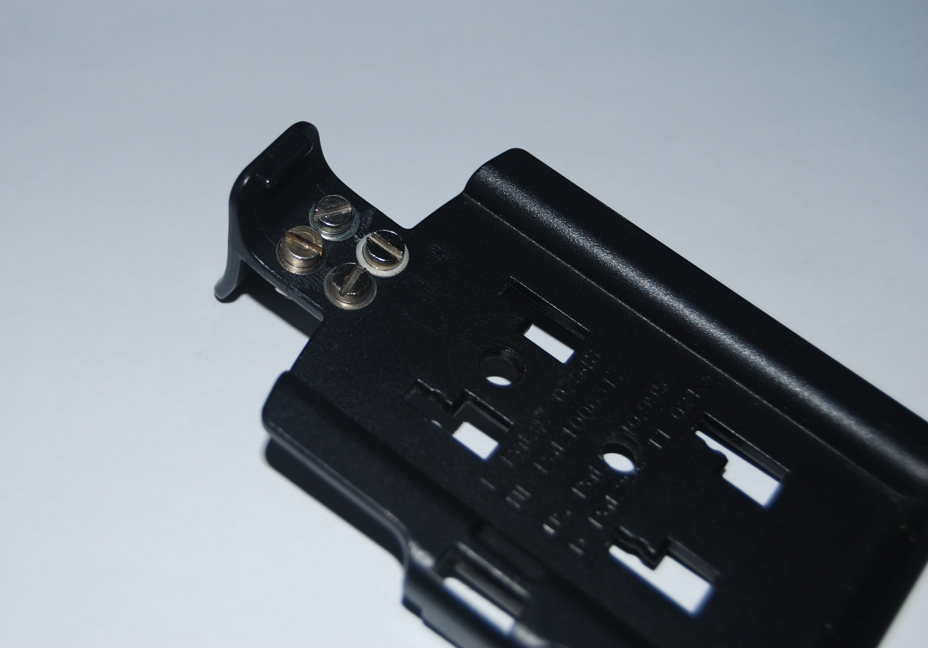

  • Falls sich Medion sich einmal quer stellen sollte
    Da ich jetzt auch so einen gebrochenen Vogel habe(PNA4410), habe ich die Bruchstelle einmal untersuchen lassen.
    Ergebnis:
    Das Spritzwerkzeug ist falsch ausgelegt.
    Die Fließrichtung beim Einspritzen sollte senkrecht zur Belastung laufen. Hier läuft sie aber parallel.
    Damit bekommt der Kunststoff an dieser Stelle die geringst mögliche Belastungsmöglichkeit(Bruchfestigkeit).
    Solche Werkzeugfehler kommen nur vor, wenn der Werkzeughersteller nicht gesagt bekommt wie und wo eine Belastung auftritt, oder er schlicht ein Anfänger ist.
    Weiterhin sollte hier das Material dann mit GF 10 - 15% gefahren werden. Ist auch nicht gemacht worden.
    Ich hab meine Halterung mit 2qcm Plastik von einem Kabelkanal und 4 Schräubchen repariert.
    Die Befestigung des Navis ist genauso stabil wie vorher, die Kraft zum Auslösen ist jetzt geringer(angenehmer) wie vorher.
