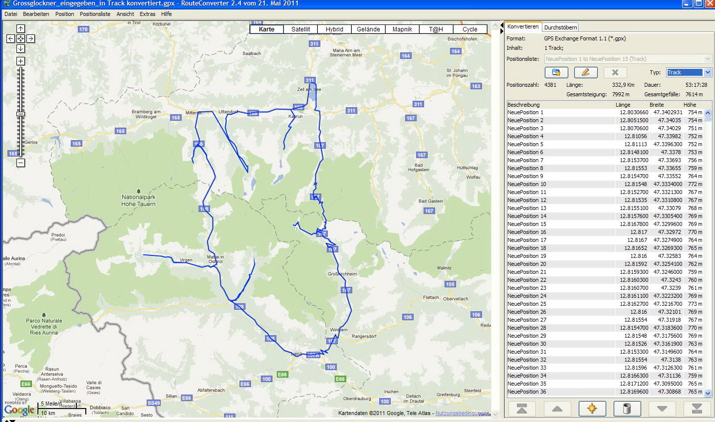

    Danke für die schnelle Rückantwort, naja bevor ich es in das "Track-Format" konvertiert habe, habe ich händisch ca. 15 Ziele eingegeben, und nach dem konvertieren hatte ich ca. 4000 einzelne Punkte, was aber glaube ich nicht das Problem sein sollte, da ich bereits routen mit ca. 2500 Punkten aufs Navi kopiert habe, und die haben auch funktioniert.
    Abstand zw. den NWPs beim Abriss zu groß ist? -> das versteh ich jetzt nicht ganz, aber ich hänge mal ein Bild an, vielleicht hilft dir das weiter.
    wie gesagt, wenn ich diese dargestellte route dann aufs Navi kopiere, gehts nur bis ca km.60.

  • Hallo Freaky,
    wenn ich deine Karte so anschaue habe ich folgende Anmerkung:
    1. Routen Anfang und Ende müssen verschieden Koordinaten haben - so 2 - 5 km auseinander je nach Route)
    2. Die Route darf sich nicht überschneiden - Es wird dann der kürze Weg berechnet.
    Stell mal deine Route, die du geplant hast hier zur Verfügung vielleicht kann ich dir dann weiterhelfen.
    Anzahl der Trackpunkte ist eigentlich unerheblich = Trackpunkte > 3000 dürften eigentlich keine Rolle spielen.
    Nicht verwechseln mit Zwischenziele im xml -Format - hier ist die Grenze bei ca. 40 Zwischenzielen
    Da mußt die oben von mir genannten Punkte nicht beachten.

  • Hallo Freaky,
    wenn du die Tour so abfahren willst mußt sie auf jedenfall mehrmals teilen.
    1. wenn du von der Pos. 1 los fährtst und auch dort wieder ankommen willst, mußt du die erste Pos löschen.
    2. Du mußt zwangsläufig die Route in 7 Abschnitte teilen da du z.B zum Großglockner hoch und wieder runter fährst, das ist eine Überschneidung die nicht funktioniert usw.
    3. Du mußt die Tour natürlich unter Positionsliste in Track konvertieren
    Wenn du diese Tour so abfahren willst würde ich dir das xml-Format vorschlagen, hier mußt du aber die Zwischenziele (Wegpunkte) auf jeden Fall anfahren.
    Das xml-Format kannst du ebenfalls mit dem Routeconverter erstellen.
    Gruss Gazzer
