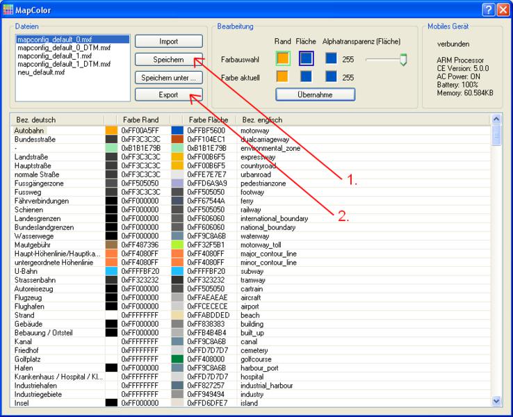

Hallo Adolar, also bei mir fuzzt das nicht. Es wird angezeigt das die Dateien ausgetauscht und gespeichert werden, aber nimmt keine änderung vor. Was könnte ich falsch machen. Habe Win7 x64 und danke im voraus für Infos
- Bist Du sicher, dass Du die richtigen Dateien geändert hast --> mit und ohne Högenprofil?
- Reset gemacht?... Pumuckel
Ja da bin ich mir ganz sicher, es hat ja angezeigt das die Dateien verschoben wurden und gespeichert, reset und Neustard und nichts passiert, sorry
Dann frage ich noch einmal anders:
- Welche Dateien hast Du denn verändert?
- Welche Karteneinstellung verwendest Du? (ohne oder mit Höhenprofil?)Hast Du auf dem Navi mal nachgeschaut, ob dort nun die neuen Dateien vorhanden sind?
Welche GoPal-Version (Build) verwendest Du?... Pumuckel
Das Tool funktioniert wie immer , auch mit der Build 94809 .

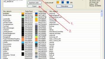

Wenn Du deine MapFarben geändert hast musst Du vom Exportieren deine Änderungen Speichern , sonst Exportierst Du deine Original ***.mxf wenn Du noch nie Speichern betätigst hast , oder Du Exportierst deine Änderung der letzten Sitzung wo deine jetzige Sitzung noch nicht gesichert war .
Adolar hat da weiter gedacht als wir normalen User , man könnte ja meinen warum Sichert er es nicht selbst vorm Export , aber wenn Du die jetzige Sitzung doch nicht haben möchtest weil dir mit einmal doch was missfällt , dann startest Du das Tool neu und hast die vorherige Sitzung .

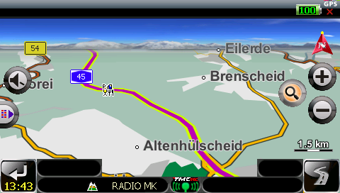

Im Bild Autobahn mal Farben die schon weh tun .
Gruß Manni
