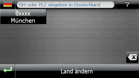

  • Hallo Leute,
    bin ein absoluter Newbie und neu hier. Ich habe mir den "Super-Skin" von Pumuckel installiert und bin eigentlich ziemlich zufrieden bis auf folgendes Problem:
    Leider habe ich mit dem neuen Patch (My Flash Disk) Schwierigkeiten bei der Adresseingabe eines neuen Ziels, es gibt seit dem keine Möglichkeit mehr über die Tastatur das Ziel einzugeben, d.h. ich sehe nur einen schwarzen Hintergrund.:denk_002:
    Kann mir jemand helfen.:006:
    Danke.

  • @Dobi7:
    versuche mal über Einstellungen - Sprache und Tastatur - Tastaturlayout "qwertz" auszuwählen.
    dann sollte das wieder funktionieren.

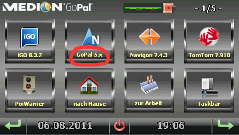

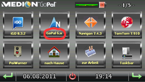

    ein "kleiner Schönheitsfehler" im Startmenü 1/5
    auf dem Button steht "GoPal 5.x"
    und da der Skin eh nur für GoPal 6.x ist, hab ich's für mich mal geändert
    kann die Button natürlich wenn's gewünscht ist auch zur Verfügung stellen
    aber wie gesagt, ist nur'n kleiner "Fehler", der mich aber gestört hatte
    Edith sacht : den Patch aus #3 hab ich auch installiert
    Einmal editiert, zuletzt von a_hacho () aus folgendem Grund: was vergessen :-(

    2.
    Mit dem ersten richtigen Update wird dies auch beseitigt. Bis jetzt patche ich ja nur und wenn die gröbsten Schnitzer beseitigt sind, gibt es ein Update. Mit dem Button ist es etwas mehr Arbeit als Du vermutlich denkst, denn beachte, daß auch der Menübaukasten angepasst werden muß :002:
    ... Pumuckel
    ...stimmt, an den Menübaukasten hatte ich in der Tat nicht gedacht :icon_redface:

  • Hallo
    ich nochmal...
    wollte heute das erstemal den Pumuckel Skin spazieren fahren, aber es fehlt die Adresseingabe !??
    woran kann das denn liegen ?
  • Es gibt doch nen neuen Patch auf der ersten Seite, damit sollte das behoben sein.:002:
  • Bei Einstellungen die Tastatur "Qwertz" auswählen!
