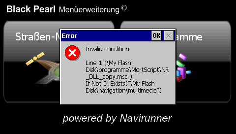

  • Oder in der k60navigation.lua mit
    Code
    --- DLL copy
    [COLOR='red']---[/COLOR] if ( shell:ExistsFile( "\\My Flash Disk\\navigation\\multimedia\\mp3player\\graphicslib.dll" ) == false ) then
    [COLOR='red']---[/COLOR] shell:Execute( "file:///My Flash Disk/programme/MortScript/MortScript.exe", "\"/My Flash Disk/programme/MortScript/NR_DLL_copy.mscr");
    [COLOR='red']---[/COLOR] end
    auskommentieren aber das geht jetzt zu weit .
    Gruß Manni
  • Ich glaube wir haben schon alle Eventualitäten abgefangen , blicke selbst schon nicht mehr durch .
    Wir starten den DLL-Verteiler nicht mit der LUA sondern sobald das StartMenü das erste mal gestartet wird , einmalig .
    Gruß Manni
  • Ich hab diese Sachen auch nicht installiert, bekomme aber keine solcher Fehlermeldungen.
    Da könnte beim Installieren des Skis was schief gelaufen sein.
  • Unterschiedl. Wege führen nach Rom, Manni, und euer schaut doch gut aus.
    peter
    Vlt. wurde dort von ihm noch mehr geändert! :dontknow:
  • also wäre es so gut ?
    lg Dirk
  • Dann schreib mal: If (Not DirExists(%cont%)) bzw. setz nur die zusätzl. Klammern rein.

  • sorry, verstehe ich gerade nicht.
    Sorry, dachte aufgrund Deines Rumspielens, Du hättest etwas Ahnung davon!
    If (Not DirExists("\My Flash Disk\navigation\multimedia"))
    Jetzt alles klar?
  • Sorry, dachte aufgrund Deines Rumspielens, Du hättest etwas Ahnung davon!
    oder
    If (Not DirExists("\My Flash Disk\navigation\multimedia\"))
    mikee
  • Nee, der letzte 'Backslash' ist nicht nötig, hab's selber getestet.
