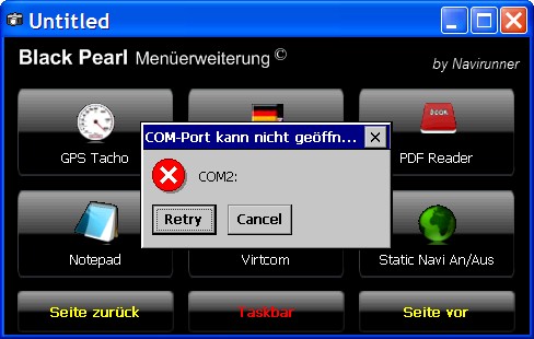

Nach dem update auf 91940 hab ich versucht, wie in der BlackPearl Skin als Möglichkeit angeboten,
den GPS Tacho zu installieren bz.w in den entsprechenden Ordner zu kopieren.
Allerdings zum Laufen krieg ich den nicht.
War auch schon auf der Page des Erstellers,
hat mich leider nicht näher an iene Lösung gebracht.
Hat jemand eine Idee für mich?
Die beigefügten ScrrenShots sind in der Reihenfolge des Erscheinens nummeriert.
Paul

Ralf25 "Ich liebe Deine Reaktion"...und es sind wirklich alle im GPS-Tacho-Download vorhandenen Dateien übertragen/kopiert/eingefügt....und ich bedanke mich wirklich ernsthaft für alle Hilfe die ich von ALLEN erhalte.
Hier mein "Navi-Amateur-Bericht"
Ich hab die Dateien im Ordner GPSIni
- TA7934.ini
- Transonic5000.ini
In der GPSTacho.ini steht[INDENT][Settings]
GPSIni = Inis\GPSIni\Transonic5000.ini
Configuration = Daniel.ini
SaveOnExit = y
SpeedProtocol = VTG
[/INDENT]Folgende Änderungen hab ich gemacht/versucht:
1.
Transonic5000.ini: Comport = 3
bringt Fehlermeldung
„COM-Port kann nicht geändert werden“
2.
[GPS-Settings]
ComPort = 2
BaudRate = 38400
bringt die Fehlermeldung
„IniParser-Ingnoriere unbe...“
Zeile 2:GPSIni=Inis\GPSIni\Transonic.ini
3. nochmalige Änderung auf
ComPort = 3
BaudRate = 38400
"COM-Port kann nicht geöffn..."
COM3:Soweit und nicht weiter bin ich gekommen.
Vielleicht hab ich ja die Ratschläge nicht richtig verstanden.
Allerbeste Grüße
Paul

Hallo Manni123,
diese schöne Zahl 38400 Baud (aus dem Beitrag von Ralf25) hab ich halt juxhalber mal ausprobiert.
In der Not frisst der Teufel ja auch Fliegen.Yes, ich mache vorher einen Reset und gehe dann
- wie schon beschrieben -
über das BlackPearl-Menu zum Tacho.Die streetdirector_hmi.reg hab ich mir angeschaut.
Mit meinem "Können" find ich die BaudRate nicht.Hallo Ralf25
es geht um mein E4240.
Den angebotenen Link für E4230 bzw. auch den für 4240 hab ich mir angeschaut.Sorry, da erkenne ich (mit meinem Kenntnisstand) nix was mir weiter hilft.Hab's jetzt mal probiert mit[INDENT][GPS-Settings]
ComPort = 2
BaudRate = 57600
[/INDENT]Ergibt gleiche (alte) Fehlermeldung [INDENT]IniParser - Ingonierere unb...
Zeile 2:
"GPSIni=
Inis\GPSIni\Transonic5000.ini"
[/INDENT]Nehm halt mal an (?) die Fehlerursache liegt woanderst.
Paul
