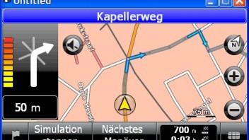

Nach dem Update auf 91940 wird die zu fahrende Route teilweise nicht mehr in dieser Farbe angezeigt.
Hab das jetzt nochmals versucht mit der Routen-Simulation.
Dabei sind nur die nächsten „Aktionen/Pfeile“ hellblau, der abgefahrener Routenteil und der noch zu fahrende Routenteil in anderer Farbe.
Wie krieg ich die ganze noch zu fahrende Route wieder zurück auf die hellblaue Standardfarbe?

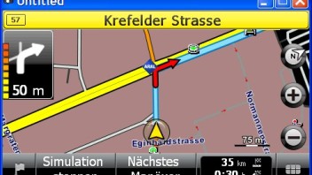

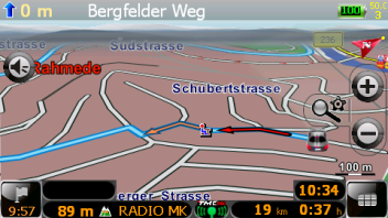

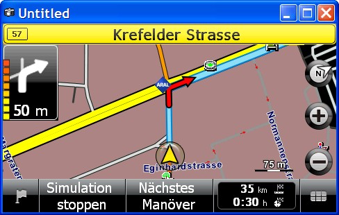

mit dem Kartentool direkt auf dem Gerät.Das Problem ist nicht der Farbton,
das Problem ist, dass Farben angezeigt werden
die ich unter den 358 Farben in den Dateien nicht finde.
So wird die Route nicht "hellblau" angezeigt, obwohl in diesem hellblauen Ton definiert.Die Route wird in einem unbekannten Olivton angezeigt,
die nächste "Aktion" in der richtigen hellblauen Farbe und der direkte Fahrtrichtungsänderungspunkt ist Rot. (Siehe Anlage)

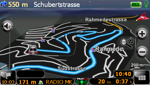

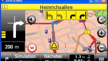

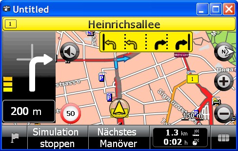

Hier die MapFarben von TS-GP55
Danke für die zwei Dateien.
Hab's installiert.

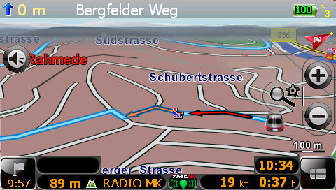

Ja, die Route ist damit in Blau,
wobei allerdings der nächste Aktions-Pfeil in Rot[Farbe 99 - Tour 3 aktiv] angezeigt wird (siehe Anlage).
Ist das so gewollt oder hab ich da irgendwo einen Software-Hick-Up?
Paul
[Blockierte Grafik: http://www.GoPal-Navigator.de/images/icons/icon6.png] -

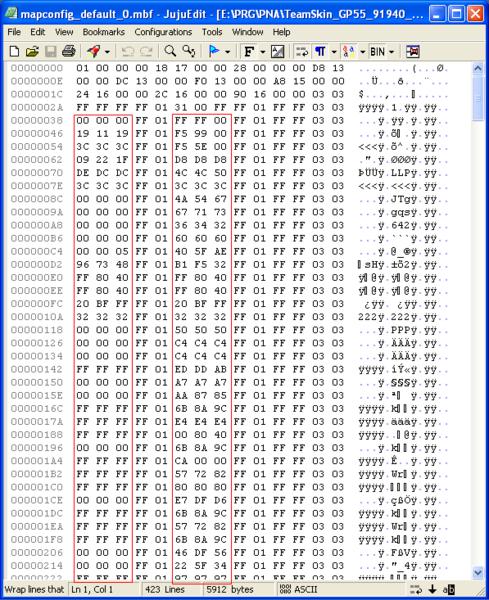

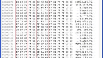

Ne, das ist so im Teamskin.
Die rechte Seite des EditorFenster nach links verkleinern bis die 03 03 alle untereinander stehen ,
00 00 00 ist der Rahmen und FF FF 00 die Fläche , müsste AB sein .du kannst dir den HexWert mit Paint.NET ermitteln und im JujuEdit danach suchen aber manchmal sind geringe Abweichungen <> 2 .
in dem meisten Fällen sieht man es aber .
Gruß Manni
Manni 123,
super, der Screenshot hilft.
Habs so eingestellt und bin bei gleicher Adress-Einstellung auf Dezimal-Darstellung gegangen.
Mal sehn, wie ich damit weiter komme.
Allerdings bis jetzt krieg ich die Find-Option nicht hin.
Hab immer als Ergebnis "No matches found"...
...allerdings der (alte) Farbkonverter scheint mit diesen neuen Dateien zu funktionieren,
konnte "meine" Michelin-ADAC-Farben für die Straßen einstellen.Vielen Dank an ALLE für die Hilfe!
Du musst auch entweder nach dem Text in der rechten Anzeige suchen oder - am besten - diese dort mit der Maus markieren und dann den 'Suchen'-Dialog aufrufen.
