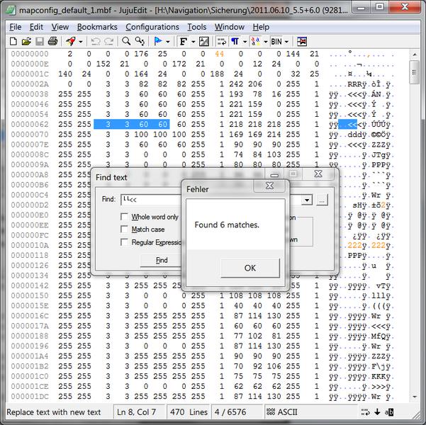

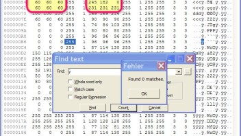

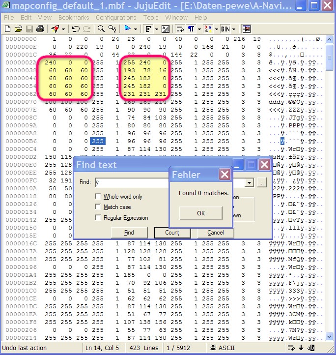

    das hab ich auch probiert...nur wenn du den "Text" auswählst wird dieselbe Position im angezeigten Code ausgewählt,
    und wenn man einen "Count" macht (also wie oft es das Zeichen gibt) kommt als Ergebnis Null.
    Ich denke die Suchfunktion funktioniert (bei mir) nicht ganz.

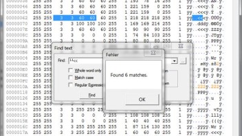

    Suche ich nach dem Dezimalwert 120 (kleines z)
    wird 120 (z) sowie 90 (Z) als Ergebnis gefunden,
    d.h. das Textzeichen ist nicht eineindeutig für eine Suche,
    was bei einem "Suche und Ersetze" letztlich fatal ist.
    Laut homepage ist der Juju ein reiner Texteditor, d.h. es werden bei der suche nicht alle Bits ausgewertet um große und kleine Buchstaben zu erwischen,
    d.h. das Wort "Tag" und "tag" sollen wohl gleichzeitig gefunden werden,
    also letztlich nicht case sensitive.
    Mein "Farb-Problemle" hab ich gelöst durch Änderung (Straßenfarben)
    der neuen [TS GP55] default_0-Datei mit dem alten onboard tool
    und dann hab ich die entsprechenden Codepositionen
    mit dem JujuEdit in die default_1-Datei kopiert.

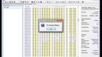

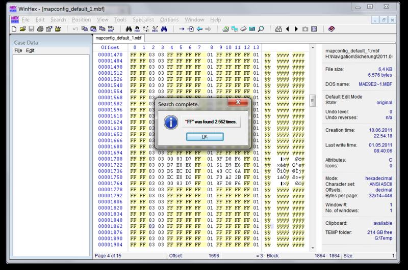

  • Stimmt, beim Juju (hab ihn vorhin erst das 1. Mal benutzt :icon_mrgreen: ) darf man bspw. nicht nach Werten suchen, die '0' oder '255' enthalten. Mit dem WinHex geht dies, aber auch mit meinem älteren UltraEdit. :dontknow:
