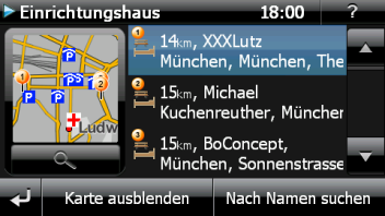

Nach so vielen Download der EASY_POI´s kann es eigentlich nur an mein GoPal 6.1 und GoPal 7 liegen aber ich kann machen was ich will , auch mehrmals neu aufgesetzt , die Nadeln sind nicht vorhanden in der kleinen Karte bei Neues Ziel - Sonderziele suchen , z.B. Notfallhilfe , und z.B. Krankenhaus , und dann In der Nähe .
Auch alle anderen POI´s Nadeln nicht.Kann das mal jemand kontrollieren ?
Wenn ihr die Nadeln habt dann lösche ich diesen Beitrag schnell wieder .duckundweg:Gruß Manni
Da ich die 7er nicht nutze, kann ich nur für die "EASY-POIS für GoPal 6.x" sprechen/schreiben, hier ein paar Einrichtungshäuser:

Hast Du auch ein 64er Navi ?
Die aklasse170 POI´s haben Nadeln , sonst hätte ich meine 8 Bit Geschichte im Verdacht gehabt .
