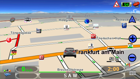

  • Dein Vorhaben ist durchaus machbar, aber mit sehr viel Aufwand verbunden.
    - Panel mit Grafikprogramm transparent gestalten
    - Karte auf 480x272 Pixel vergrößern --> Änderung in der pfskin.skn
    - Curser/Autoposition entsprechend anpassen --> Änderung in der pfskin.skn
    Hier mal ein Screenshot aus meinem Skin (oberes Pamel habe ich aber komplett entfernt --> kann man natürlich auch transparent behalten)
    ... Pumuckel
