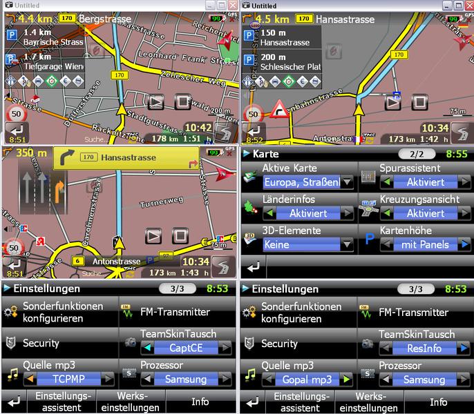

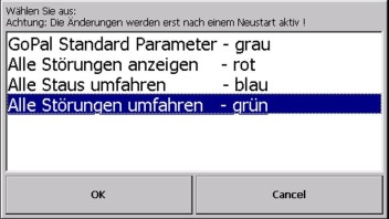

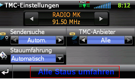

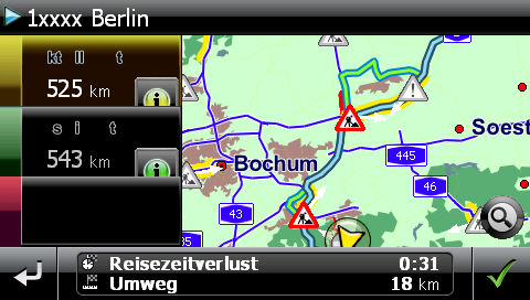

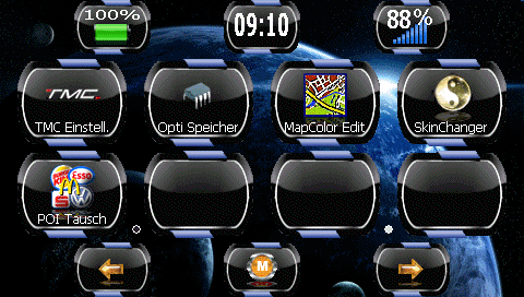

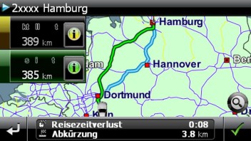

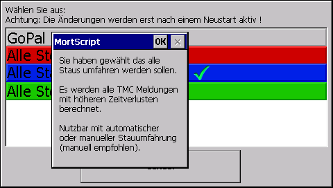

TMC Einstellungen
Script von Navirunner , leicht modifiziert .
Gruß Manni
TMC Einstellungen
Gruß Manni

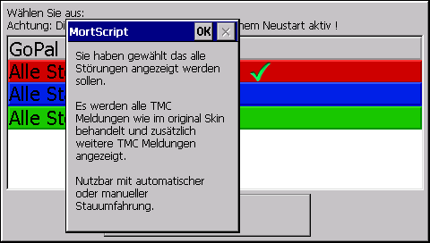

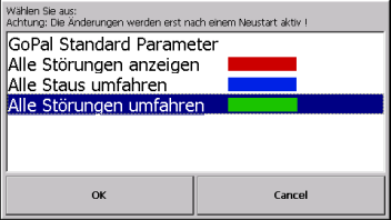

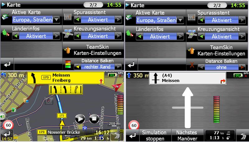

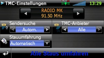

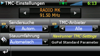

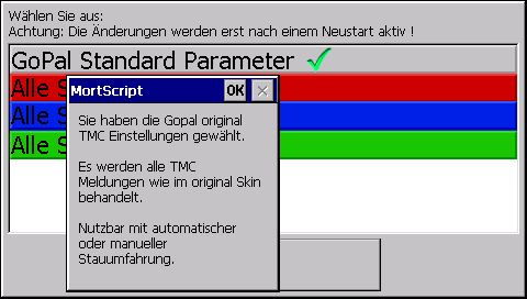

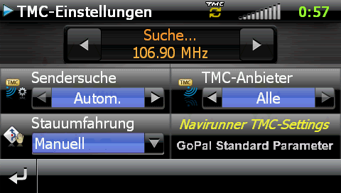

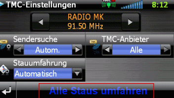

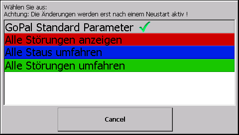

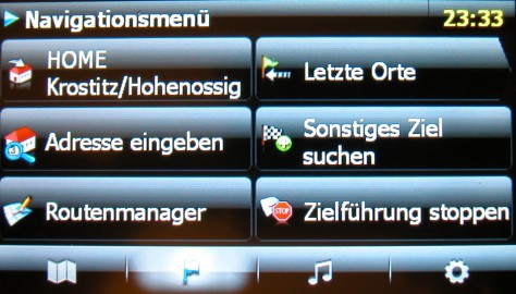

hab da ein kleines Verständnisproblem:
wird mit der separaten Auswahl die Gopal-eigene sozusagen "deaktiviert" ?
falls ja, dann sollte auch der Button dort weg. oder die Anzeige der eigenen Wahl nicht in der Zeile unten stehen, sondern das originale überdecken.
oder hab ich was falsch verstanden :017:
ich bin bisher mit der Umstellung auf "manuelle Stauumfahrung" ganz gut gekommen, was ist der Vorteil der Navirunner-Einstellungen :dontknow:
mikee
Ich habe es so verstanden das beiden wirkt und ein erheblicher unterschied ist was man an TMC-Einstellungen auswählt .
Schau dir das mal an was Navirunner zu seine TMC Einstellung geschrieben hat dann wird dir alles klar , müsste in seinem Thread stehen , ich müsste selbst erst suchen .
Gruß Manni
schau ich mir bei Gelegenheit mal an.

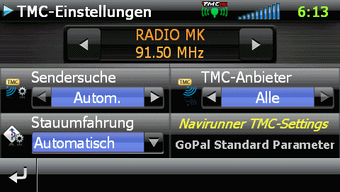

ist das nur extern zu ändern auch direkt aus gopal heraus ?

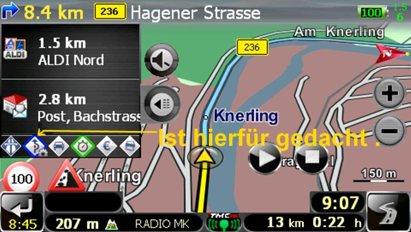

schöner wäre es natürlich, wenn das ein eigener Button wäre rechts neben den Standard-Einstellungen dafür (es kann ja etwas anders aussehen als bei NR :002: )
mikee
Steht doch hier mikee :002:
Edit:
und doch steht es dort , in der Überschrift .
Edit2:

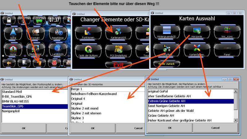

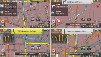

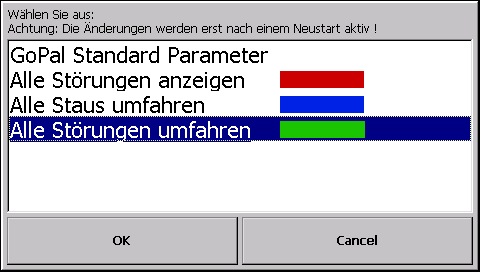

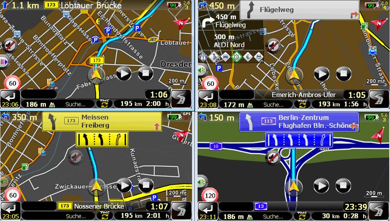

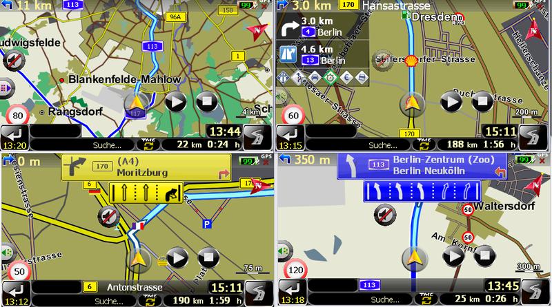

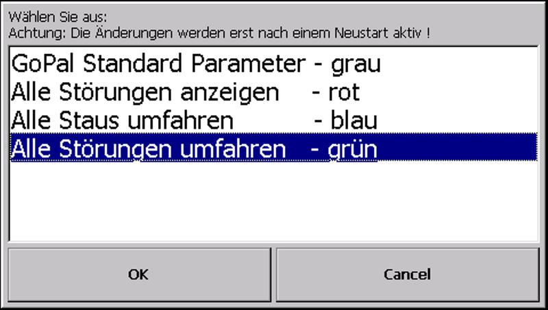

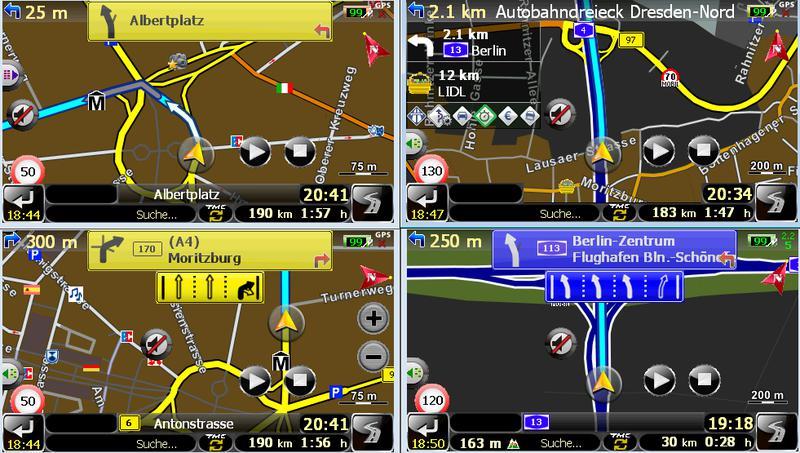

Hier mal alle vier Möglichkeiten .
Gruß Manni
OK - THX.
hab es wie gesagt noch nicht genauer durchgelesen.

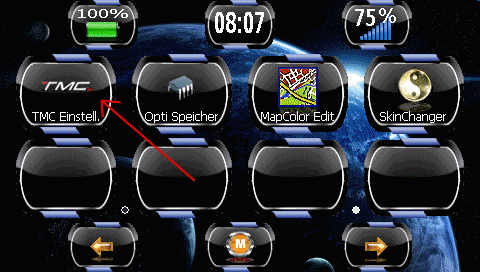

aber trotzdem würde ich einen Button 240 x 64 dafür schöner finden :006:
(in dem jetzt leeren Feld)
mikee
:icon_mrgreen:

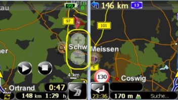

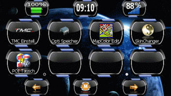

soooo, hab seit 5-6 Wochen mal wieder eine skn-Datei bearbeitet :happy_011:
(irgendwie hat mir doch was gefehlt :002:)
du musst jetzt "nur" noch das TMC_Mudus.png etwas verschönern (bekommst Post)
hab versucht einen Button drunter zu legen, um die Funktion direkt aufzurufen. klappt aber irgendwie nicht, alles bleibt stehen und es hilft nur ein SR :017:.
nicht gewollt oder nur bei mir so ?
mikee
Moin mikee
PFSkin geht jetzt .

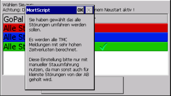

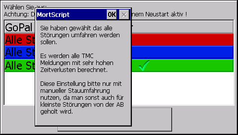

Ist kein Wunder das GoPal sich aufhängt , du zieht mit dem Script-Aufruf GoPal den Boden unter den Füßen weg , Navirunner hat korrekterweise sein Script in allen Richtungen abgesichert , in diesem Fall wo die TMC-Einstellungen innerhalb GoPal gemacht werden muss das GoPal beenden im Script raus genommen werden .
Und dann noch was , nicht das Script aufrufen , das TMC-Menü
\My Flash Disk\Programme\TMC-Menue\TMC-Menue.exe
startet das Script , ohne Parameter Übergabe aus der TMC-Menue.exe macht das Script gar nichts außer GoPal und Koord beenden , das jetzt auch nicht mehr .
Aber das ist immer so eine Sache , woher soll man das wissen wenn man es nicht selbst geschrieben hat , OK im Script schauen aber das ist oft ein Irrgarten , vor allem wenn es jeder für sich modifiziert .
Die PFSkin.skn schicke ich dir per Mail , ich denke die möchtest du jetzt noch nicht preisgeben .
Gruß Manni
Hab mir schon fast gedacht, dass mein Aufruf verkehrt ist. Aber du bist ja nicht umsonst unser mort-manni ![]()
Mir gefällt es so besser, navirunner könnte man auch durch "erweiterte" ersetzen ...
Mikee

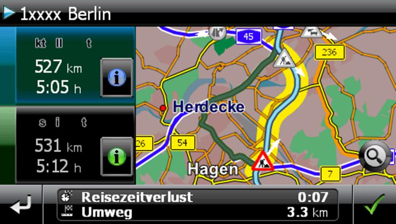

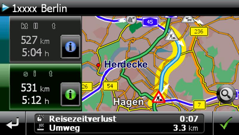

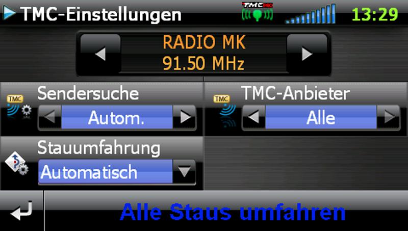

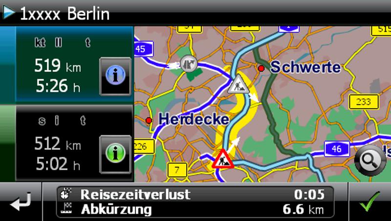

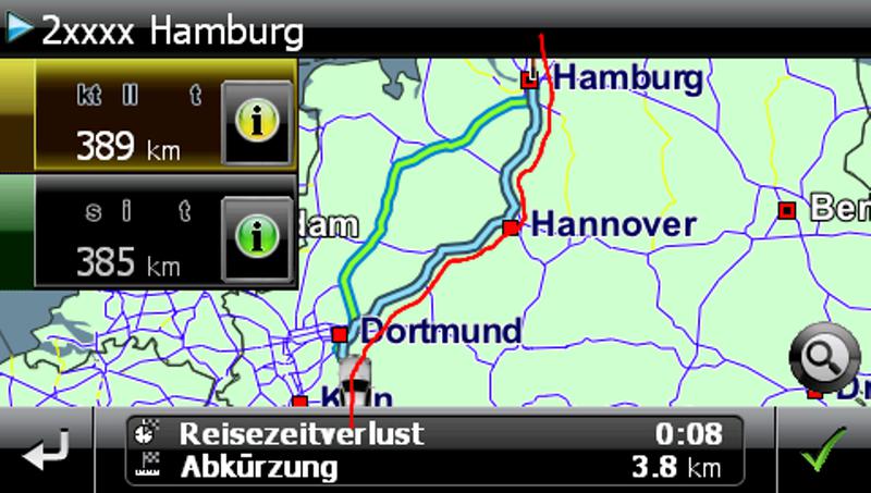

und bitte alle Staus umfahren
siehe rechtes Bild da :
Stimmt , danke Stefan .
Mein Hund stand das Wasser bis zum Hals , musste mich spurten .
Hättet ihr doch bestimmt auch jetzt gesagt oder ? :icon_mrgreen:
Gruß Manni

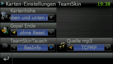

Das wechseln des TMC Modus aus GoPal heraus ist natürlich möglich aber ohne GoPal Neustart bringt das nichts da ohne Neustart die geänderten TMC Parameter nicht benutzt werden.
hab ich von Manni auch schon so verstanden.
meines Erachtens hangelt sich aber der normale User eher durch die gopal-internen Menüs als durch das externe. und der Hinweis einschl. Gopal-Ende ist doch in dem Script schon drin :023:
brauchte man eigentlich dafür die editierten tti-Dateien ? (hab die neulich gar nicht gefunden Manni :017: )

Doch die TTI _A.teb bis TTI_D.teb von Navirunner sind im Ordner Elemente , nur wenn du alles genommen hast was ich dir geschickt hatte , eigentlich müsste eine Fehlermeldung kommen wenn es die ***.teb nicht findet .
