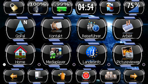

ich habe auf meinen Navis, beides E4430, das neue skin v3.4 installiert.
Läuft für meine Begriffe gut, sieht gut aus - danke an die Entwickler - aber die AlarmClock funktioniert nicht. Klicke ich aus den Programmen heraus an kommt die Fehlermeldung:
Cannot find 'AlarmClock' or one of its components. Make shure that path and filename are correct and that all the required libaries are available.Klicke ich vom Navigationssystem (6.1) die Uhr an hängt sich das Navi auf und ich muß einen Neustart machen.

Hast du sie denn auch installiert, Ordner 3?

In Ordner 3 ist der Pictureviewer, die Alarmclock ist unter 12 installiert.
Sollte ich die vielleicht tauschen?
Nein nicht tauschen .
Ich bin dran , ich habe das gleiche Problem.

Also ich habe die V.3.4 zurück gesetzt bis zur ersten noch auffindbaren PFSkin.skn , nichts Alarmclock geht nicht , mit Original PFSkin geht es schon .
Dann habe ich ganz neu auf gesetzt aber erst mal ohne TS V3.4 , Alarmclock geht natürlich , dann den TS V3.3 Skin installiert , Alarmclock geht nicht .
An der V.3.3 habe ich nie geskint , da kann nur unser Skinner Mikee helfen wenn Er wieder aus dem Urlaub kommt , falls Er dazu überhabt noch Ambitionen und Hardware hat .
Ich werde jetzt noch die V3.2 Testen.
Gruß Manni
He der Alarm Wecker ist ganz raus aus dem TeamSkin , dann kann er auch nicht gehen , aber dann sollte er auch aus dem Menü .
Ist schon aus der V.3.2 raus , vielleicht sogar früher .

Also mir fehlt der Wecker, ich habe ihn sehr oft benutzt.
Mach ich rein , nur in der V.3.4
Gruß Manni
Im Skin an sich kann er nicht mehr enthalten sein - habe ich vermutlich wegen wichtigerer Funktionen Platz gebraucht.

Aus dem StartMenu heraus geht AlarmClock nicht mehr , genauso wie das neue Telefonbuch , hat keine startbare EXE , das ist seit der 3. oder 4. Build der GP6 .
Wenn Du die ersten Build als Grundlage genommen hast wovon ich ausgehe , wäre ja auch normal , dann ist es kein Wunder das AlarmClock fehlt , war da noch nicht drin , die hatten noch die aufrufbare EXE .
Habe den AlarmClock wieder reingenommen , das ist schon einiges , zwar nicht so viel wie die ausländischen Keyboard die wir raus haben aber so viel wie einer bestimmt .
Dafür mach ich aber keine neue CAB , ich glaube schon lange nicht mehr das für GP6 noch was kommt .
Wer AlarmClock braucht kopiert sich diese PFSkin.bsf aufs Navi im Ordner wo schon eine liegt , wer das nicht kennt sollt es so lassen wie es ist .
