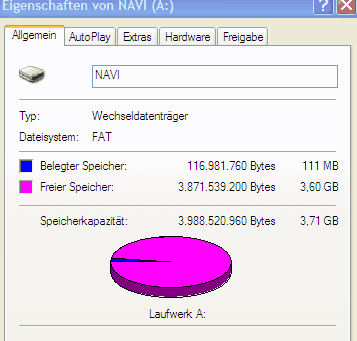

  • Hallo TeeSteinchen,
    tja, meine Anmerkung war eine Mischung auch Hardwarestand (SD Bezeichnung: Formel 1 SD Professional 4 GB) und Aktion zur Formatierung FAT32/FAT16.
    Eiegentlich sollte es ja mit FAT 16 keine 4 GB gehen.
    Aber, anbei das Eigenschaftsbild der SD Karte. FAT und 4 GB ...
    Danke für die Anmerkungen, es ist nicht immer einfach alle Informationen vollständig zu geben ...

  • Egal ob du eine 4GB auf Fat formatiert hast oder nicht.
    Nimm eine kleinere, am besten 64MB, auf Fat(16) und dann schiebst du die beiden Dateien einzeln auf die SD, die kleinere zuerst.
    Das Bios kann keine so großen SD lesen.
