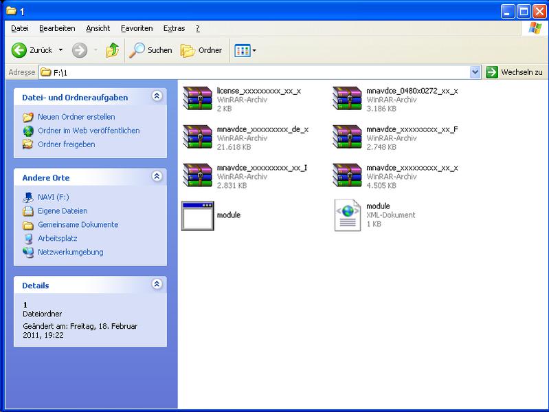

  • Überprüfe mal an Hand ->dieser Übersicht deine Ordner, Dateien und vor allen Dingen den Ordner 1.
    Beim 4410 ist unbedingt darauf zu achten, so wenig wie möglich zu installieren -> Minimalinstallation Ordner 0, 1(abgespeckt) und 18.

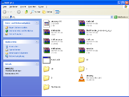

  • Leider kann man nicht genau lesen welche Dateien du da drauf hast.
    Aber eine konnte ich an der Endung erkennen - *.cks
    Was ist das für eine, schmeiß die mal runter, genauso die "Hütchedatei "*.bin".
    Dann mach mal ein Shot vom Ordner 1.
  • Hi Peter,
    die beiden unbekannten Dateien sind für mein R23 wichtig! Musste doch meine Speicherkarte flashen für die GoPal 5.5 Version;)
    Hab das nach Anleitung drauf gezogen...oder brauch ich das jetz nimmer???
    Screenshot Ordner 1:
    Hoffe du kannst es jetzt erkennen...wie .gif??? Welches Programm brauch ich da??
    Gruß Alex
