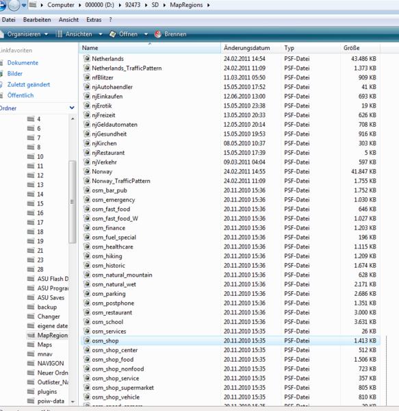

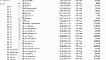

  • Jetzt kommen wir der Sache offenbar näher.
    Ich habe keine POI PSF Dateien in MapRegions.
    Wo kann ich die herbekommen?
    Bei Chris Skin waren die nicht dabei.
    Carsten
    die fehlenden .psf Dateien sind aber doch nur für die Bildchen in der Karte zuständig und haben doch keinen Einfluss auf das Problen von latingo. Ich kann doch auch ohne die .psf einen Poi anwählen und mich dort hin naviegieren lassen.
    p.s: ich habe auch keine OSM.psf's oder nj.psf's auf meinem Navi
    Gruß Chris
    "NO AIRBAGS" - Wir sterben noch wie richtige Männer!
    Einmal editiert, zuletzt von ChrisHue ()
  • Ich habe jetzt jede Menge POI OSMs auf MapRegions, so wie im Screenshot von ghostfish, doch das Problem hat sich nicht verändert.
    D.h. meine POI Verwaltung sieht immer noch so aus, wie auf meinen Screenshot und hat keine auswählbare Funktion und mein 4425 stürzt immer noch ab, wenn ich eine POI.cfg speichern will.
  • Hallo Carsten,
    an der Ansicht des Fensters der Poi-Verwaltung wird sich auch in 100 Jahren nichts ändern. Die OSM und NJ .pfs sind nur für die Bildchen in der Karte zuständig ! Die Poi's können nur in den Sonderzielen im Darstellungsmenü ab oder ausgewählt werden und NICHT im Fenster der Poi-Verwaltung. In der Poi-Verwaltung kannst Du nur aussuchen welche der beiden oder ob beide benutzt werden sollen. Warum es bei Dir beim Versuch zu speichern zu einem Absturtz kommt der auch noch reproduzierbar ist kann ich mir nicht erklären. Wenn es gar nicht geht, versuch doch nochmal GoPal neu aufzusetzen und dann erst den Skin hinterher.
