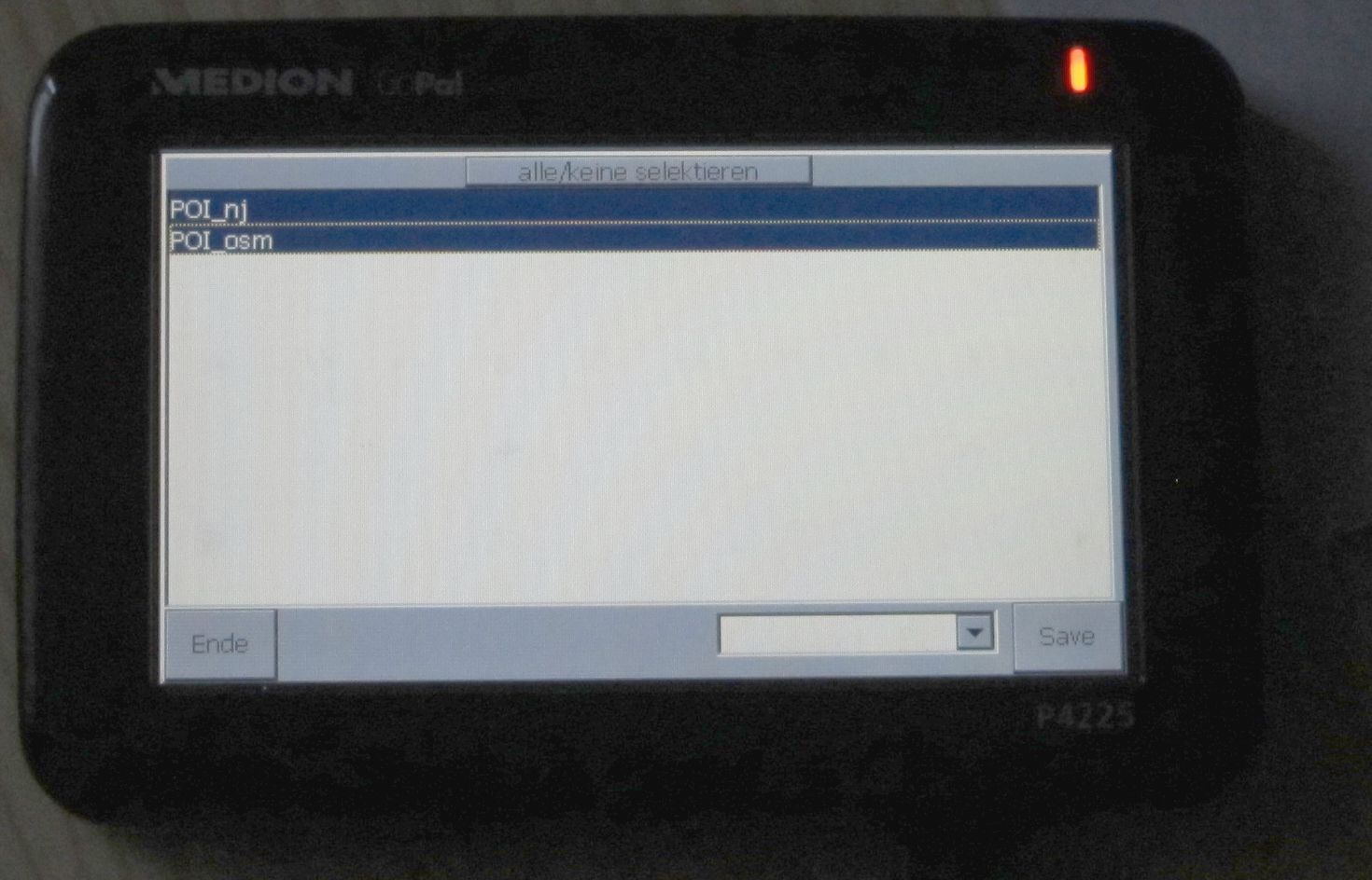

    • die POI Verwaltung geht bei mir nicht. Ich bekomme immer nur einen weissen Bildschirm mit POI_nj und POI_osm und der Überschrift "alle/keine selektieren". Wenn ich die Dropdown Box unten rechts anklicke ist als einzige Möglichkeit poi1.cfg vorhanden und wenn ich dieses anwähle und auf Ende klicke macht mein Navi zuverlässig einen reboot.

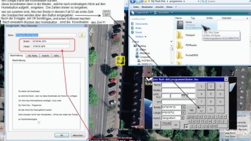

    • Ich würde gerne Favoriten am Rechner bearbeiten und aufs Navi übertragen. Weisst Du wo die Favoriten auf dem Navi gespeichert werden? Ich habe die Datei home.3na im Ordner My Flash Disk - Programme - Koord gefunden. Zu dieser wurde mir einmalig ein GUI gezeigt, in das ich Daten eingeben konnte. Danach schaffe ich es auch nicht mehr dieses GUI auzufrufen.

  • Nur mal hierzu:
    - Favs. -> Link
    - home.3na löschen/umbenennen (beinhaltet aber nur die Heimatadresse bzw. das, was Du dort eingibst)

    Ich habe home.3na gelöscht und konnte es dann neu erstellen.

    Also Punkt 1. sollte so richtig sein. Die Poi1.cfg habe ich mit dabei gapackt und sollte die POI_nj und POI_osm enthalten. Die Sonderziele die Du in Karte, Splitscreen und in bevorzugten Tankstellen heben möchtest, hast Du im Darstellungsmenü unter Sonderziele ausgewählt ?

    Ich habe jetzt mal reduziert auf alle Tankstellen aber der P4225 stürzt immer noch zuverlässig ab, wenn ich die Poi1.cfg speichern will.
    In Poi1.cfg stehen bei mir 3 Zeilen:
    POI_nj
    POI_osm
    1a) Wie ist denn der Umgang mit der POI Verwaltung gedacht?
    Vielleicht habe ich das ja noch nicht kapiert.
    Wenn ich auf POI Verwaltung klicke kommt nur der Auswahl-Bildschirm mit der POO_nj und POI_osm und den beiden Knöpfen Ende und Speichern
    1b) Wie soll man das dann bedienen?

  • 1a)
    Schau mal ->hier nach. :002:
