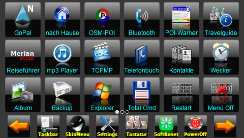

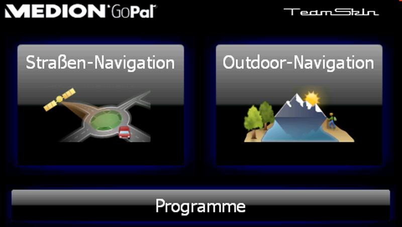

    ( auch der Teamskin nutzt das Menü von Daniel Schumann , also kann das Menü wie bei @zefrim eingefügt werden , aber es ist aus unserer Sicht nicht für ungeübte User zu empfehlen , da beim Teamskin viele Anwendungen per Mortscriptaufruf gestartet und andere dazu geschlossen werden )

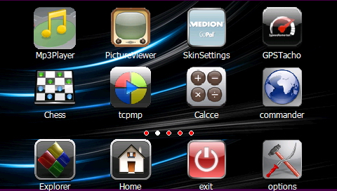

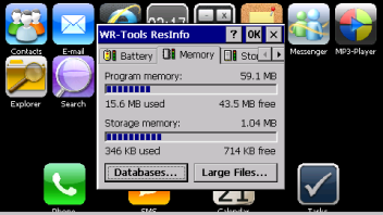

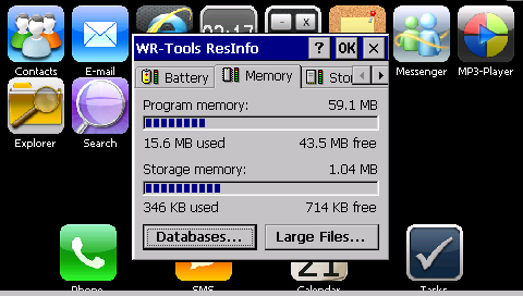

  • HI
    Also das pgm braucht 25 mb hauptseicher.
    und ich hab - wie gesagt - erst einen Skin drauf gemacht und dann das IPAD-Pgm

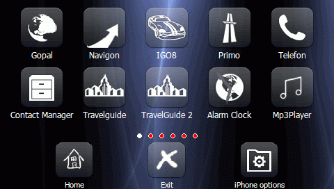

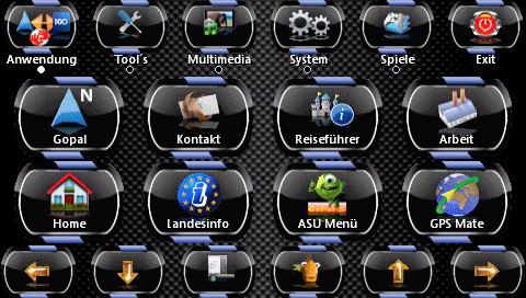

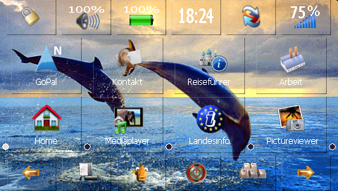

    das ganze sieht dann so aus:
  • und dreht sich die Anzeige auch so schön wie beim Original :icon_mrgreen: :Trinken:
    Spass beiseite: sieht nicht verkehrt aus, aber wie Stefan schon schrieb sind die ganzen Mort-Aufrufe vermutlich das Problem - insbesondere hinsichtlich der Hauptspeichernutzung ...

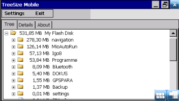

    Wie du auf so viel Hauptspeicher kommst, verstehe ich nicht. MioPocket braucht bei mir gerade mal 3,5 MB Hauptspeicher. Allerdings frißt es, wenn´s in der Flash Disk installiert ist, dort knapp 126 MB. Das aber inclusive der zahlreichen Anwendungsprogramme und Systemerweiterungen.
    http://www.gopal-navigator.de/images/attach/png.gif
    Mit Mortscript-Aufrufen gibt´s überhaupt keine Probleme, da MioPocket, respektive Iphone Today mit dem gleichen Scripts arbeiten kann! Man gibt nach einem langen Klick auf das Icon unter "Execute:" den Pfad auf das Script ein. Für die meisten Navigationsprogramme werden bei MioPocket schon die passenden Scripts mitgeliefert (auch für Gopal). Die originale Gopal-Shell kann man getrost schließen und spart dadurch weiteren Speicherplatz.

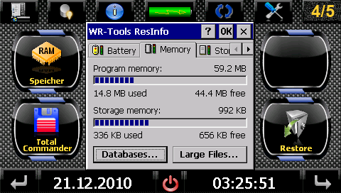

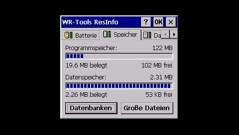

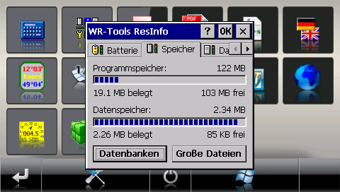

  • Hallo alle

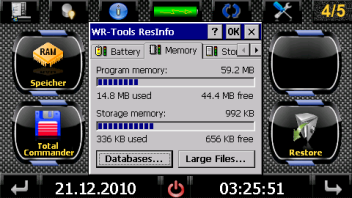

    Im Startmenu ( Systeminfo Menü ) mit fünf Seiten 40 Buttons für Progis also ohne Steuerung-Buttons oder sonstige Funktionsaufrufe , immer noch 44,4 MB frei .
    Im Menubuilder ( Systeminfo Menü ) stehen 57 Buttons zur Auswahl schon fertig mit Pfad und Icon definiert und immer noch 44,3 MB frei.
    In iPhoneToday scheint die Icon-Größe festgelegt zu sein , ist mal nichts für Wurstfinger wie meine .
    Schon vorhandene Buttons konnte ich nicht mit dem integrierten Menubuilder ändern , nur neue einfügen oder ich habe es noch nicht gefunden .
    Edit:
    Habe es gefunden , größer geht es auch , aber dann schlägt ResInfo noch mehr zu.
    iPhoneToday mit der Grundausstattung 37 Button auch ohne Steuerung-Buttons oder sonstige Funktionsaufrufe , hat noch 43,5 MB frei .
    Das ist eigentlich egal solange noch Speicher frei ist , ich muss iPhoneToday wie auch das Daniel Schumann Systeminfo Menü was wir benutzen durch MortScript beenden lassen damit es nicht im Hintergrund weiter läuft was für GoPal 5 und 64 MB Navis problematisch wäre.
