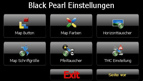

  • Was hast du in den Skineinstellungen unter Map Schriftgröße eingestellt?
    Ich habe bei mir "Ort/Straßennamen groß" und habe dieses Phänomen nicht.
    Die Einstellung habe ich auch, aber da ist ja der Fehler. Die 1. Einstellung "normal" bringt den gleichen Fehler. werde mal sehr groß ausprobieren.
    Stregus
  • Vlt. solltest du auch vor Fahrtantritt ein SR machen.
    Das 4410 neigt gerade bei der V5.5, dass ihm der Speicher ausgeht.
    Ansonsten unter MFD - navigation - menu - install die Navirunner xml löschen und den Skin dadurch neu installieren.

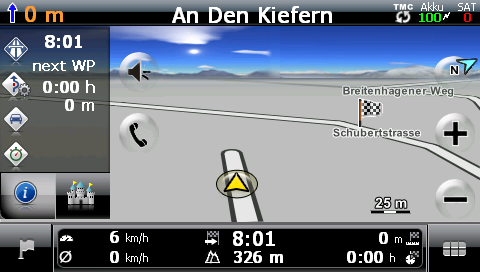

  • Hallo Gemeinde,

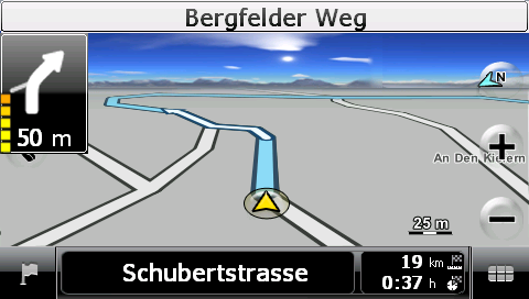

    kann mir bitte jemand sagen, wie ich die Farbe des Abbiegepfeils (der "auf" der Strasse liegt") von weiß nach grün geändert kriege (so wie es mal in GoPal3 war..)? Wie heisst der Parameter oder wonach muss ich suchen? Bin für jeden Tip dankbar... die Suche und die FAQ haben mich nicht schlauer gemacht...
    Danke und Grüße
    Einmal editiert, zuletzt von pna_freak ()
  • kann mir bitte jemand sagen, wie ich die Farbe des Abbiegepfeils (der "auf" der Strasse liegt") von weiß nach grün geändert
    Mit Koord und dem darin enthaltenen Kartenfarbentool:
    110 Pfeil nächstes Manöver
    111 Pfeil übernächstes Manöver
    ... Pumuckel
  • Und ich bin der Meinung er meint die "signpost_arrows_junction.png", da er von Pfeilen auf der Strasse spricht.
    @pna-freak
    Meinst Du diesen Pfeil?
    Wenn ja --> siehe mein Tip von oben
    Wenn nein --> bitte Screenshot mit dem anderen Pfeil hier einstellen
    ... Pumuckel
  • Hallo Pumuckel,
    im Prinzip der richtige Pfeil, nämlich der der auf die Strasse gepinselt wird, aber das Ganze in der 2D Ansicht (senkrecht von oben, nicht gekippt wie in deinem Bild). Bleibt es dann bei "110 Pfeil nächstes Manöver" oder hat brummi1844 Recht ?
    Grüße
    pna-freak
  • Dann habe ich wohl recht.:icon_mrgreen:
    Aber Pumuckel kann dir sagen ob es einfach über die PFSkin.skn bearbeitet werden kann oder du mit einem Malprogi die Pfeile alle grün färben musst.
  • die Ansicht ist egal ( 110 Pfeil nächstes Manöver
    111 Pfeil übernächstes Manöver )
    wichtig ist aber die Datei welche du für diese Mapfarben bearbeiten musst
    ohne Höhenprofil ist es die
    mapconfig_default_0 für Tagansicht
    und die
    mapconfig_default_1 für die Nachtansicht
    Edit: die Änderung wird erst nach dem Neustart von GoPal sichtbar
    @brummi
    ich habe heute den ganzen Tag Mapfarben für GoPal 6 mit dem Hex-Editor bearbeitet :002:
  • Danke an alle,
    es ist Farbe von 110 bzw 111.
    Sagt mir noch jemand ob es irgendwo eine Doc gibt in der diese Zuordnung wie zB 110=Pfeil nxt Manöver beschrieben ist?
    Dann gibts noch eine ganze Reihe anderer mapconfig_irgendwie_ ; kennt jemand den jeweiligen Verwendungszweck in welcher Ansicht..?
