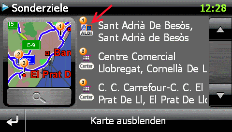

  • Ich habe mal Barca eingegeben und da werden mir 2 angezeigt.:002:

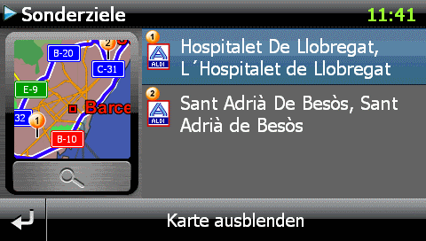

    Es werden mir in Barca aber weiterhin "nur" 2 Aldimärkte angezeigt.
    Vlt. gibt es aber auch nicht mehr in Barca.
    Vorteil bei deiner Erweiterung, ich kann unter Sonderziele jetzt speziell nach Aldimärkten suchen, was vorher nur unter "Einkaufen" mit anderen Märkten vermischt war.:023:
    Also deine Erweiterung funzt mit dem Teamskin und sollte somit auch alleine ohne Skin laufen. V1.4. :Respekt:

  • Hallo!
    Ich habe nun mal bei mir geschaut!
    Ich habe den Aldiordner 180KB groß
    und da sind in Barca auch nur die Zwei in Llorettde Mar 1Aldi
    in Mardrid jedemenge habe mal in Wien nach gesehen auch jedemenge
    und in Niederlande habe ich bei Arnheim nachgeschaut sind auch welche da und auch die in Winterswiyk
    werden die 2 angezeigt!
    dass Problem bei mir ist ja es funktioniert soweit alles, ich kann auch unter Sonderziele speziell nach Aldimärkten suchen. Aber ich muß mich berichtigen, ich hatte nur Deutschland und Spanien getestet, heute habe ich mal alle Länder wo Aldimärkte vertreten sind durchgetestet und mußte feststellen das da die Aldipois angezeigt werden nur in Spanien nicht. Also muß ich jetzt rausfinden warum nur in Spanien die Aldipois nicht angezeit werden.:017:Da habe ich ja schon mal ein bisschen mehr Hoffnung.
