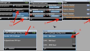

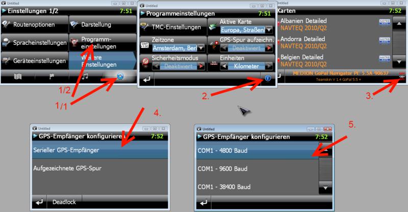

    In GoPal 4.1 PE kommt man wirklich nicht über den unsichtbaren Button an die Serieller GPS-Empfänger Daten ran , springt sofort zurück .

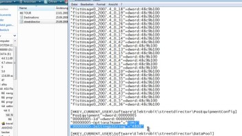

    die "relevanten Stellen" sind dann wohl diese ?

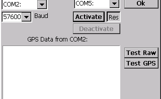

    Virtcom drauf und getestet: Gleiches Ergebniss beim Startbilschirm,GPS läuft. Navigation eingeschalten,kein Zugriff mehr auf die Com 1 und 2 Baudrates(Bild 2 #56) .TMC Funktion einwandfrei.

    Grundsaetzlich gilt :
    - auf die COM-Schmittstellen (GoPal Standard : COM1 = TMC und COM 2 = GPS)
    kann (ohne Portsplitter) immer nur EIN Programm zugreifen - naemlich das ERSTE das auf die Schnittstelle zugreift !
    Also :
    - ohne GoPal : VirtCOM kann auf COM 2 (GPS) zugreifen
    - nach dem Start von VirtCOM kann KEIN anderes Programm mehr auf COM2 zugreifen ...
    - mit GoPal ( VirtCOM ist NICHT gestartet ) :
    - GoPal kann auf COM 2 (GPS) und COM1 (TMC) zugreifen
    - wenn du jetzt VirtCOM startest kann dieser NICHT mehr auf
    auf COM 1 und COM 2 zugreifen (.. diese Schnittstellen sind EXKLUSIV von GoPal
    belegt -egal ob GoPal was an COM1/COM2 empfangen kann oder nicht ! )

    - mit Virtcom (ohne GoPal) hast du festgestellt (Post #56 Bild 1 :(
    - NMEA Datenempfang ueber COM2 mit 57600 Baud ...
    --> Wir wissen : GoPal 4.7 kann ueber COM2 mit 57600 Baud GPS-Daten empfangen ...
    ... Damit vergessen wir den VirtCOM (... der diente nur dazu um zu sehen ob und mit welchen Einstellungen GPS-Empfang moeglich ist)

    nachdem jetzt das Teil wieder läuft hatte ich mal die Zeit mir die streetdirector.reg mit dem CeRegEditor näher anzusehen.
    In der orig.PE 4.1, die ich vom Navi runter habe, stehen in beiden Dateien der Com 2 auf 57600.
    Da brauche ich mich ja nicht zu wundern!!??
    In der Sicherung mit AE 4.7 ist es das Gleiche.
    Ich denke da war sicher meine Vorgehensweise beim downgraden auf PE 4.1 nicht richtig (SR statt HR oder Reihenfolge) und so hat SW noch die Werte von AE 4.7 übernommen.

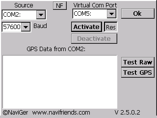

    Wenn du jetzt den VirtCom Splitter auf dein E3230 benutzt wegen POIObserver , so wie im Bild alles andere macht eh kein Sinn , dann musst du in der streetdirector.reg die COM2 auf COM5 ändern aber die Baud auf 57600 lassen .
