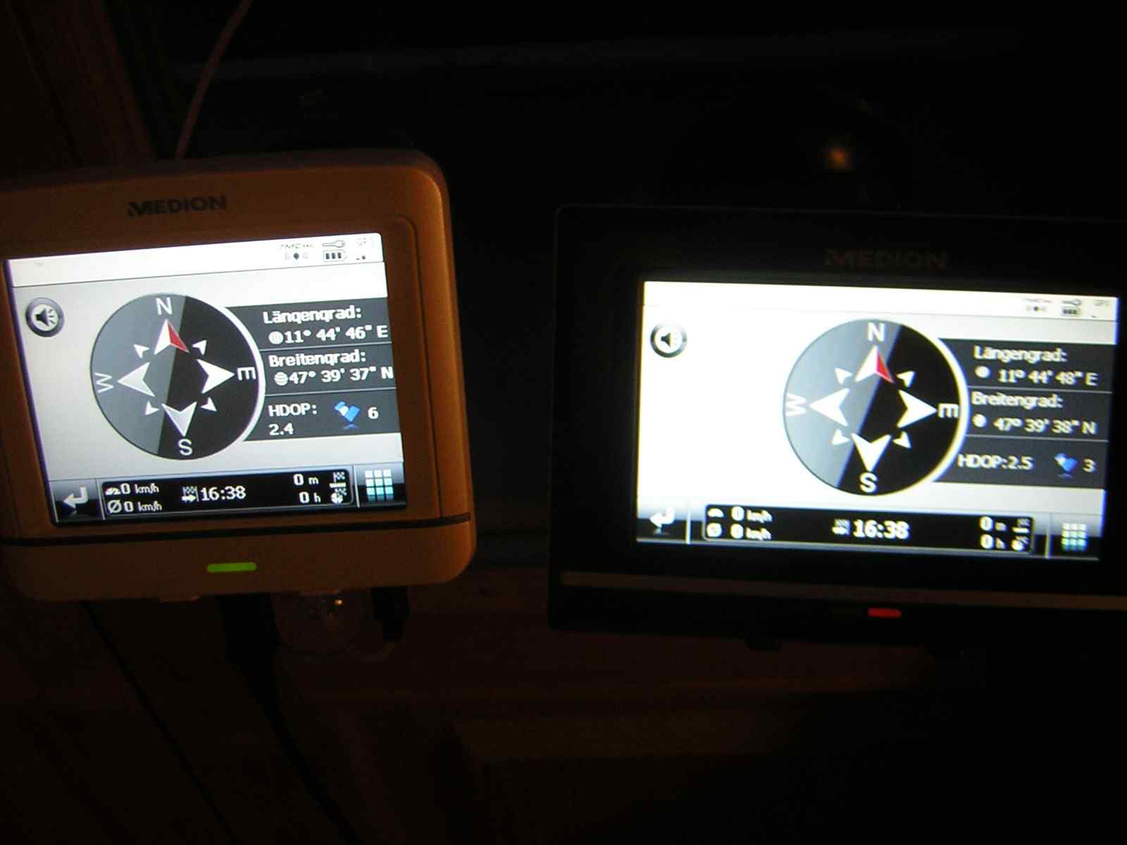

    Hallo Gemeinde,
    habe das Navi mit den orig. PE 4.1 Ordnern 0 und 1 neu aufgesetzt.
    Pumm!! Kein Signal, CeRegEditor sagte Com 2 57600, dann habe ich die streetdirector von Manni rüber, kein Signal!!
    Virtcom rauf, stream bei Com 2 57600. Wieder CeReg Com 2 auf 57600, und siehe dann 5min. später hatte das Teil wieder Signal.
    Jetzt habe ich mal das P 4420 und das E3230 nebeneinander an die Scheibe gepappt um zu sehen wie's läuft.
    Da muß ich feststellen dass beide nur zeitweise gleich sind.
    Frage:
    Was ist den nun besser?? 4800 oder 57600 baud. Ist das gerätespezifisch?
    Das E3230 lief ja gestern mit der streetdirector von Manni mit 4800 auch einwandfrei.
    Ich kann mir aber noch keinen Reim draufmachen, jedenfalls werde ich das Prozedere mit Neuinstallation evtl. nochmal machen, da ich nicht mehr sicher bin was nun zum Erfolg geführt hat, nach der Inst. vom Mannis streetd... und kein Signal sah ich das Teil schon wieder im Müll:022:
    Halte euch auf dem laufenden.
    Wäre schön wenn ihr mir zur Höhenanzeige im orig. Skin noch was sagen könntet.
    Andreas

  • Was ist den nun besser?? 4800 oder 57600 baud. Ist das gerätespezifisch?
    Ja, das definiert die Schnittstelle, der COM-Port.
