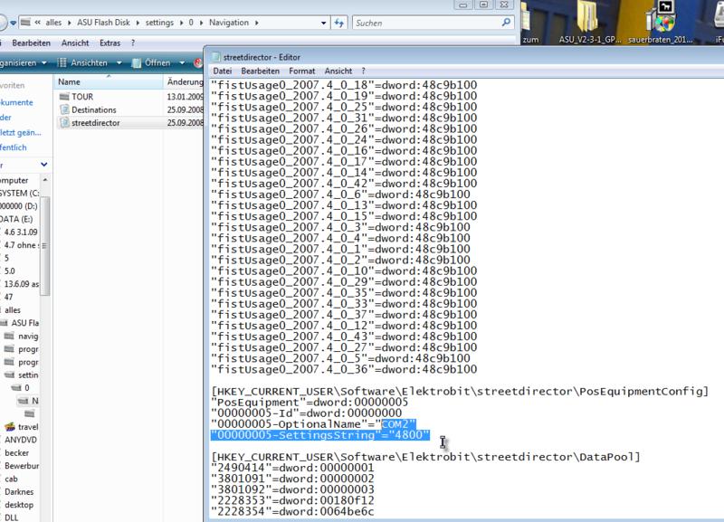

  • Nur in der streetdirector.reg kannst du die Baud 57600 eintragen , an zwei Stellen , habe ich schon gemacht .

    die "relevanten Stellen" sind dann wohl diese ?

  • Du musst dein E3230 mit Baud 57600 und GP 4.1 PE die die hohe Baud beibringen , das machst du mit der streetdirector.reg die hier hin gehört \My Flash Disk\settings\Navigation
    Dein P4420 hat ein Baud von 4800 , also für GP 4.1 kein Problem.

  • Hallo Manni,
    nachdem jetzt das Teil wieder läuft hatte ich mal die Zeit mir die streetdirector.reg mit dem CeRegEditor näher anzusehen.
    In der orig.PE 4.1, die ich vom Navi runter habe, stehen in beiden Dateien der Com 2 auf 57600.
    Da brauche ich mich ja nicht zu wundern!!??
    In der Sicherung mit AE 4.7 ist es das Gleiche.

  • Hi Peter
    Das E3230 mit GP 4.1 laufen schon aber nicht von allein und weil man nicht übern unsichtbaren Button das Serieller GPS-Empfänger aufrufen kann , dann bleibt nur der Weg über die streetdirector.reg
    Die GP 4.5 wäre schon von allein auf 57600 Baud gekommen sie war bei mein E4430 Baud 57600 dabei .
    @ Andreas
    Wenn du jetzt den VirtCom Splitter auf dein E3230 benutzt wegen POIObserver , so wie im Bild alles andere macht eh kein Sinn , dann musst du in der streetdirector.reg die COM2 auf COM5 ändern aber die Baud auf 57600 lassen .
