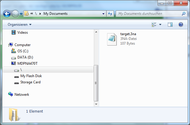

die 'target.na3' ist einfach eine textdatei die der contactviewer in '\my documents' erstellt. aufbau ungefähr so

die textdatei wird von GoPal ausgelesen und nach dem ziel auf den karten gesucht. wichtig: koordinaten haben die höchste priorität. stehen also länge/breite in der textdatei wird die postalische adresse nicht mehr berücksichtigt - es wird nur nach koordinaten gesucht und die stehen nicht da - folglich fehler 510 'ziel nicht gefunden'
OK, aber unter My Documents steht bei mir gar nichts.
Gruss Peter
Zitat von PupipotterOK, aber unter My Documents steht bei mir gar nichts.
die löscht GoPal sobald sie ausgelesen ist...
also:
1. GoPal beenden
2. ContactViewer starten + Adresse auswählen
dann startet GoPal automatisch und wartet auf bestätigung von wegen STVO
NICHTS MACHEN !
jetzt steht die 'target.na3' in '\my documents' sobald du bestätigst oder abbrichst wird die datei gelöscht!
mit dem explorer in \my documents gehen und die 'target.na3' per 'öffnen mit...' notepad öffnen
