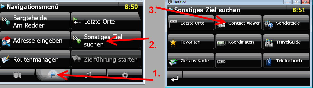

  • Das ist doch der zusätzl. Skin-Button in "Enter_new_destination_options". Wenn ihm das auch ausreicht, soll's mir recht sein.
    Der - mein - Button (unterhalb \menu\Desktop) wurde bisher nur 1x* runtergeladen, und dass schon recht schnell am Mittwoch vormittag.
    Mir geht's auch um Feedback, ob alles damit geklappt hat.
    EDIT: nun (11:00h) 2x, Brummi hat sich wohl noch bedient! :))

    Dafür war ja mein Button gedacht. ;) Klappt das nicht?
    Oder hast Du meinen Button dafür doch nicht gefunden mittlerweile? - Du kennst schon das GoPal-Wiki, oder? :smt017

    Wieso für Profis? :smt017 Wenn ich den Eindruck habe, dass Du alles auf dem Silbertablett serviert haben willst, ohne selber einen Finger krumm machen zu wollen, dann bin ich verständlicherweise etwas verärgert! :nogo
    Wenn ich Dir jetzt den Link gebe, hoffe ich, dass Du hinterher denkst, so schwer war das ja doch nicht!! Zumal ich Dir den Tipp mit dem GoPal-Wiki schon gegeben hatte! :smt022
    -> GoPal-Wiki -> Software -> ContactViewer oder die Suche dort hätte Dich hierher geführt:
    -> http://www.wiki.gopal-navigato…ns_interne_Menu_einbinden ;)

  • Danke Stefan für das Icon und den Pfad, jetzt funktioniert's.

    Du hattest ja das File "ContactViewer.zip" noch garnicht runtergeladen gehabt aus dem Posting dort, oder doch? Von daher, welcher Ordner 'R', welche Datei '00'?* :smt017 Die beiden Dateien aus dem ZIP-Archiv müssen in das angegebene Verz. kopiert werden.
    Und der CV muss natürlich in \My Flash Disk\navigation\multimedia\ContactViewer\480x272\ContactViewer.exe installiert sein (oder der Auflösung).

    EDIT: * Wenn Du die \My Flash Disk\navigation\multimedia\_mobilitysuite\AppPaths\navigation\00-Datei meinst, die hat mit dem Problem, nämlich dem int. Menue, überhaupt nix zu tun (zumindest hast Du es so nicht dargestellt!). Das ist dort im Wiki auch erklärt, da geht's um das Setup, bei mir um Punkt 12.!
