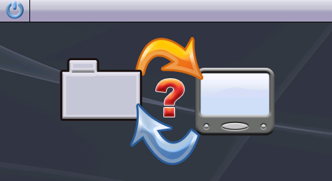

Nach dem ich das manuell angeschoben habe, ist alles da, aber er zeigt mir immer noch den Fehler an. :smt022
Könnte das an der module.xml liegen, dass er den 15er nicht installieren will?

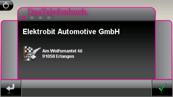

Video TelfonBuch4 unter GoPal5
http://de.tinypic.com/m/70aql5/3ich danke dir Ralf

Also ich kann machen was ich will,...es geht bei mir nicht.
Ich bekomme weiterhin diese Fehlermeldung.
