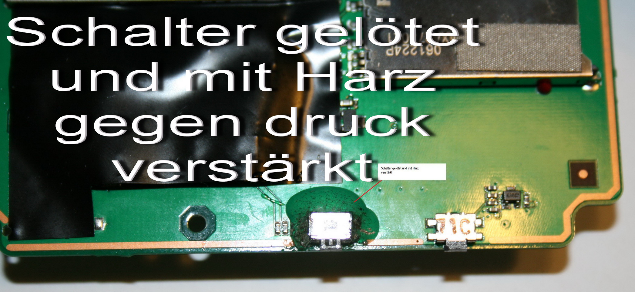

  • Hallo Navirunner,
    Hast du für mich eine lösung wo ich einen Ein/Aus knopf von der Platine vom P4210 bekomme.
    Medion hat solche Knöpfe nicht einzeln anscheinend!
    Sie Verkaufen nur komplette Platinen aber auch nur mit eigenem einbau.
    Das Navi ansich ist noch voll tauglich und funktioniert super.
    Natürlich nur mit dem Ein / Aus knopf.
    Hast du da vieleicht eine Idee !
    Wäre schade für den Müll .
    Gruß Ralfiboy

    moin,
    kannstDu nicht mal ein Bild vom Schalter bzw. der Leiterplatte reinsetzen. Vielleicht ist der Schalter auch in anderen Geräten drin (MP3-Player, Handys). Asonsten beschreib mal die Bauform( Abmessungen, Sitz der Lötanschlüsse und der Druckplatte)
    Bist Du überhaupt sicher, dass der Taster defekt ist ? Oft sind nur die Lötstellen gebrochen. Schon mal mit einem Ohmmeter gemessen?

    Danke für deine Antwort. Schalter ist Defekt. Wie schon erwähnt hat sich der Schalte irgendwie von selbst gelöst. Er war dann lose im Navi und da hat sich das Oberteil gelöst. Im Schalter selbst befindet sich eine kleine runde Druckplatte die es leider nicht mehr gibt . Habe ich nicht mehr gefunden!

    Ich kenn zwar nicht die Abmessungen von Deinem Schalter, aber in den älteren Nokia-Handys ( z.B.6210) sind diese Art Schalter als ein/aus Schalter bzw. Lautstärke +/- eingebaut. Ich denke mal, obwohl Dein Schalter 4 Anschlüsse hat, wird nur einpolig geschaltet. Ob die Nokia-Schalter die Anschlüsse an den Seiten, oder unten hat, kann ich Dir erst Montag sagen. Muss mal in meiner Muskiste suchen, hab da noch einiges an Schrotthandys liegen.
