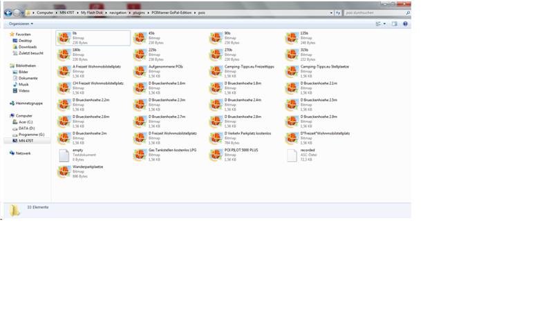

  • Nochmal und ich hoffe, endlich Augen öffnend! Wenn auf dem PNA der PW sauber mitläuft (egal, ob v3 oder v4), dann kann er nur in dem von mir erwähnten Verzeichnis liegen. Das von Dir genannte Verz. bezieht sich auf PDAs (Pocket PC )! Von daher ist Deine Verz.-angabe absoluter Blödsinn (sorry ;)). Oder bist Du etwa bisher immer nach völlig falschen Anleitungen vorgegangen? :dontknow:
  • Hallo Ralf,
    ich bin jetzt wieder nach deiner Anleitung vorgegangen, dann erhalte ich dieses Bild :
    Welches sind denn da die Stellplatzdateien bmp asc und png, die ich speichern könnte und wohin müßte ich externe einfügen?
    KH
  • :017: Ich dachte, Du hättest bisher schon regelmäßig neue Stellplätze importiert: "... habe ich mir in den vergangenen Jahren viele Plätze selbst und e i n z e l n ins Navi eingetragen."
    Dann solltest Du ja wissen, dass die eig. POIs (*.asc, *.bmp & *.png) dort in das Verz. abgelegt werden (\POI), damit diese dann beim nächsten Neustart des PW importiert werden. Sie stehen dann in den vom PW genutzten Datenbanken (*.ndb).
    Wobei ich aber die ganze Zeit am rätseln bin, wenn es bei Dir erfolgreich war, musstest Du eigentlich die Verz. kennen! :icon_mrgreen: Oder was meintest Du mit Deiner von mir zitierten Aussage von oben?
