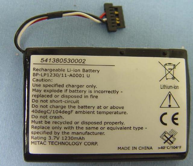

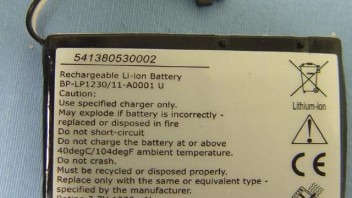

  • Der Akku den Du rausgesucht hattest (LBP1230), passt auch in Dein E4230, ist nämlich mechanisch baugleich zum E4430.
    Jupp
  • Das hatte ihm Ralf ja auch schon mehrfach versucht zu erklären, nur war sich @Itsche wegen den Maßen nicht sicher.

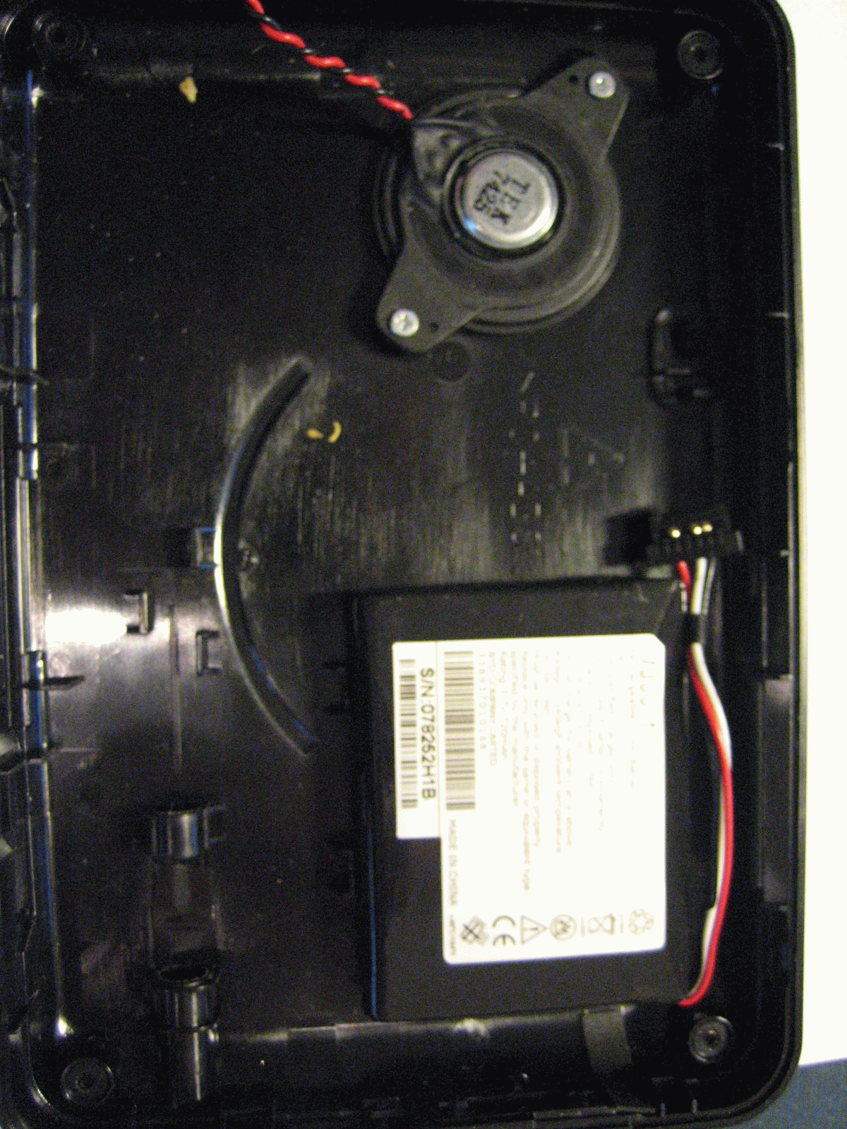

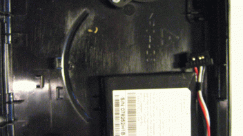

  • Tip für Akku-Tausch,
    da mein Navi (E4230) nur noch eine Laufzeit von maximal 20 Minuten hatte, habe ich mir einen 1700mAh Akku bei PDA SQuare bestellt. Wenn man das Moosgummipad vom alten Akku vollständig entfernt, passt der neue perfekt in die Halterung. Nach dem ersten Ladezyklus habe ich eine Routensimulation laufen lassen und kam auf gute
    5 Stunden.

  • Hallo Akkubastler,
    ich laß den Fred nochmal Aufleben weil ich das Problem mit dem Akku ebenfalls habe und lange nach einem Akku mit mehr Kapazität gesucht habe. Nachdem ich mir nun alle Seiten durchgelesen habe, habe ich mir auch den 1700mA Akku bei PDA Square bestellt.
    Preis ist schon recht interressant, vor allem aber, dass ohne Versandkosten geliefert wird.
    Wenn von Interresse, dann mach ich vom Umbau bzw. Einbau ein paar Fotos und einen kleinen Bericht dazu!
    Was ich aber im Laufe der Zeit und dem Betrieb an einem Activ Craddle gelernt habe ist, dass man das Navi am Besten nur mit geringerem Strom laden sollte. Denn dann wird der Akku nicht ganz so warm und hält wesentlich länger. Ladestrom mit Craddle ca. 1A! Ladezeit ca. 1 Std..
    Den neuen Akku werd ich mit Sicherheit pfleglicher behandeln.:002:
    Klaus

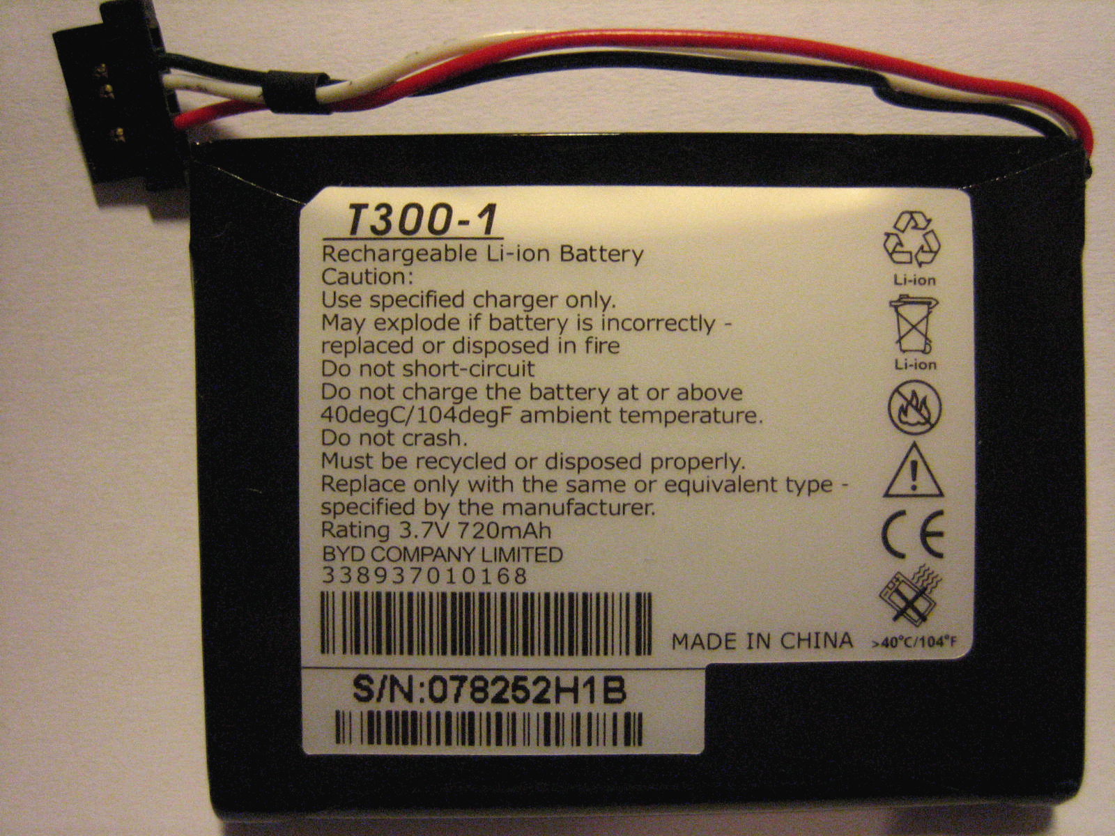

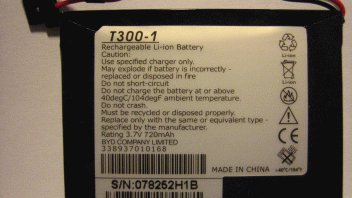

  • Ich möchte mir auch den Akku mit 2400mAh in das MD4430 einbauen. Finde aber den Akku nirgens zu kaufen. Die älteren links funzen nicht mehr.
    Hier die original Maße vom Akku (T300-1, 720mAh, 3,7V) 50mm, 39mm, 6mm.
    Der Akku ist dreiadrig mit 6 adrigen Stecker.
    Wär schön wenn mir einer helfen könnte.
  • Austusch Akku Medion MD4430.

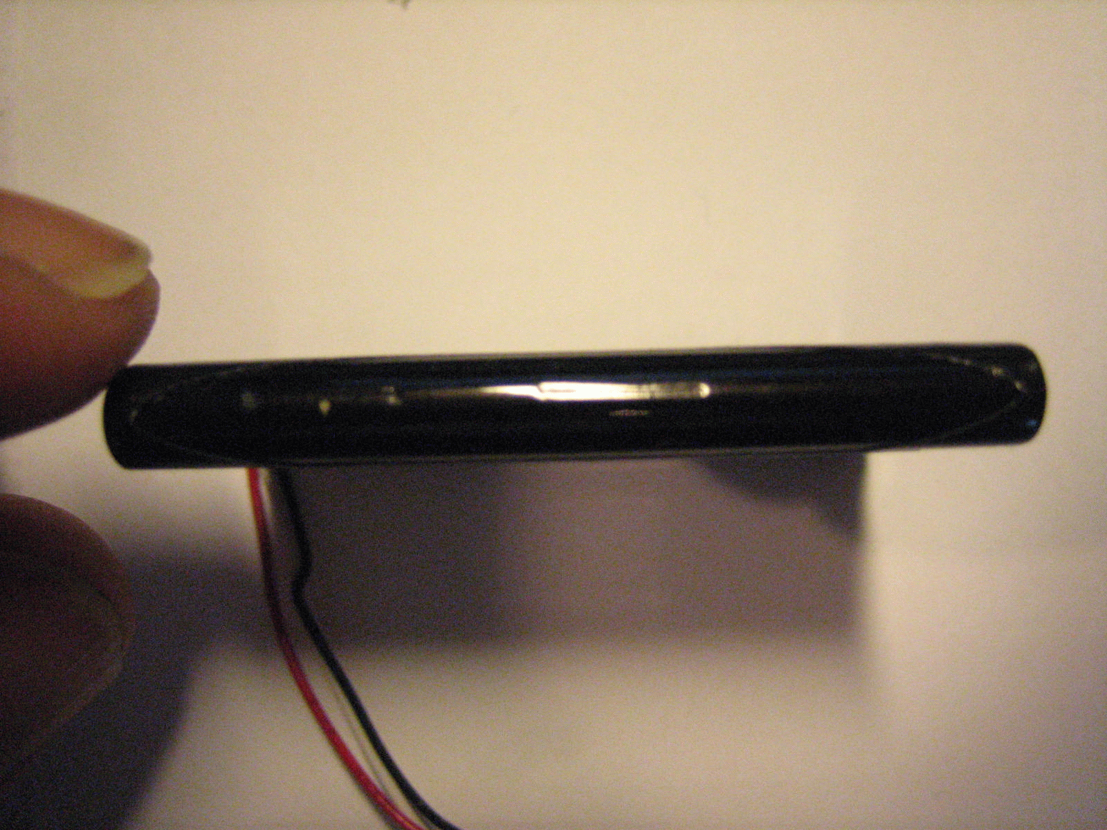

    Ausgetauscht gegen 2400mAh, 50mm, 36mm, 8,3mm
    Es ist der Akku aus dem Medion MD95000. Den gibt es als 2400mAh Li-ion Akku.
