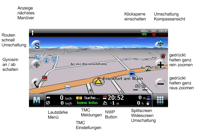

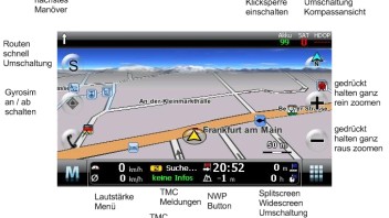

    Auf den Next Manöver oben links liegt jetzt ein unsichtbarer Button mit dem ihr schnell die Tag/Nacht/Automatik Einstellung der Karte ändern könnt.

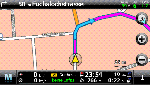

    Ein NWP (NextWayPoint) Button für die Gopal Routen wurde mit eingebaut. :)) Wenn ihr eine Route/Zielführung plant wird euch ab jetzt unten rechts auf dem Quickbutton die Anzahl der Routenpunkte angezeigt und bei einem Klick darauf wird das nächste Zwischenziel gelöscht und die Route neu zum nächsten Zwischenziel berechnet. Wenn nur 1 Ziel noch vorhanden ist würde durch den Klick auf den Button nur die jetzige Route neu berechnet. Bei langem Klick auf den Button öffnet sich weiterhin das Quickmenü. Und natürlich wurde die neuste POI Verwaltung von Mackula mit eingebaut.

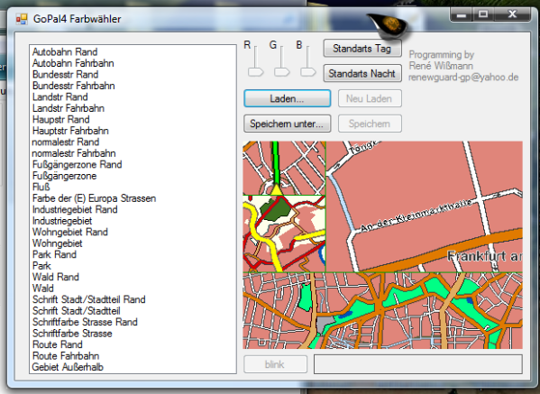

    GoPal Farbwechsler um Kartenfarben zu ändern Klick mich

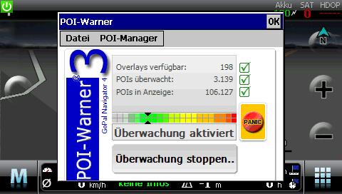

    Unter POI Warner Einstellungen gibt es "GoPal Normal starten" und "GoPal mit Speicherüberwachung".
    Was bedeutet Speicherüberwachung und hat das nur Auswirkungen auf den POI Warner?
    Gruß Olli
  • Hallo Olli
    nein mir viel nur keine bessere Button Beschreibung ein
    GoPal Normal starten = keine Änderung alles läuft wie gehabt
    GoPal mit Speicherüberwachung = beim starten der Navigation wird alles überflüssige beendet wie z.B. das Hauptmenü, ContactViewer, Telefonbuch ect. Das bringt mehr freien Arbeitsspeicher für Gopal.
    Beim beenden von Gopal wird das Menü automatisch wieder gestartet dauert aber so 1-2 sec
