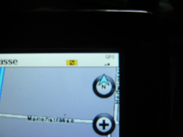

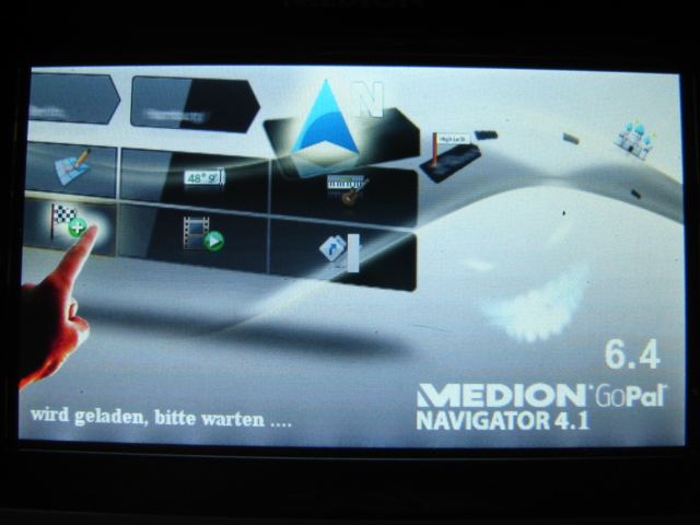

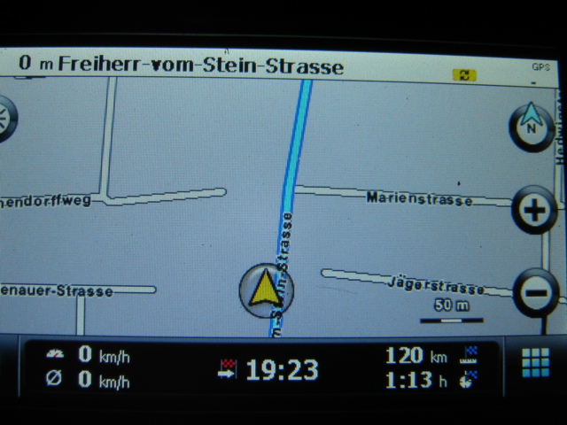

  • Das Navi läuft nun mit der 4.1 und dem Navirunner 6.4.
    Mal sind nur 2, mal 4 Balken am GPS zu sehen.
    Gestörter Empfang wird auch noch angezeigt, aber nach einiger Zeit gehts mit der Routenführung einwandfrei zum Ziel.
    Habe nun mal 2 Navis ( 4210 u. 96050 ) mit der selben instal. auf die Probe gestellt.
    Selbes Ziel eingegeben, aber es werden 2 verschiedene Startorte angegeben, also 2 verschiedene Straßen, obwohl die Geräte nebeneinander liegen und gleich ausgerichtet sind :smt017
    Und was noch fehlt, ist die Funtion in "Gehe zu..." die direkte Zielort wahl, es ist nur "Aktuelle Position" und "Übersicht" vorhanden, kann man "Zielort" noch hinzufügen?
  • Hallo Mr_who
    du magst eine Gopal Version installiert haben aber bestimmt nicht meinen Skin, im Skin gibt es keine Balken für GPS mehr sondern Zahlen, unter Gehe zu fehld bei Gopal der Eintrag Zielgebiet so wie du es beschreibst aber mit Skin wäre der Eintrag vorhanden.
    Gruß Navirunner

  • Das Startbild ist von mir rchtig aber die Bilder von Gopal zeigen eine ganz normale 4 Version ohne Skin. Gehe mal im Hauptmenü auf Einstellungen und dort auf Skin Einstellungen und wähle dort Skin Funktionen und Optik anpassen und wähle in jedem der folgenden Fenster eine Option aus (blau makiert) und starte danach wieder Gopal.
