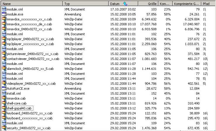

  • Ich dachte der FM-Tr. ist für den TMC empfang verantwortlich. Welche Datei ist den dann Verantwortlich für TMC bzw. TMCpro. Ich habe gelesen das TMCpro "nachgerüstet" werden kann, also wird das wohl nicht möglich sein.
    In Welcher Datei wird den festgelegt ob es eine 3 Zoll oder eine 4 Zoll Version ist. Da doch beim update der Navigationssoftware Ordner 1 Uberschrieben wird.
    Also wer nur das Deutsche Menü braucht kann sich die 166 MB schenken.
  • Zitat von Anubis
    GoPal selber
    Nein, das geht nicht, dazu brauchst Du eine eigenständige Version.
    durch die jeweilige *.cab
    Ja
    Und dann laß bitte das Update mit dem Assi machen, der weiß wenigstens, was an Deinem PNA upzudaten ist (wenn alles paßt). Dann machst Du bei Dir auch nix kaputt!

  • Wozu ist der Ordner 16 mit der Sicherheits Software da. Benötige ich den Überhaupt für mein 3215. Wenn nicht, könnte ich den beim update ja weck lassen, oder?
    Anubis
    PS (An Ralf259): Nichts zu danken.
  • Security = Fingerprint/PIN, guckst Du nach Wiki: http://www.wiki.gopal-navigato…le=GoPal_4.x_Installation
    Alles, was Du nicht brauchst/hast, kannste wechlassen.
  • Leuft der Fingerprint überhaupt auf meinen 3215?
    Bei wiki sollte der Bergrif Fingerprint bei Ordner 16 als Erklärung noch ergänzt werden.
    Danke
