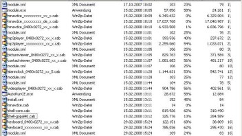

    Ich habe ein 4410 und habe nach der Beschreibung hier im Forum von 3.1 auf 4.0 umgestellt. Sieht ganz gut aus, scheint zu klappen. Jetzt wollte ich auf 4.1 abdaten und habe mir mit dem Link: http://www.mediongopal.com/Ass…/4.x/Navi_PE_41_DE_Upd.ap
    das Update gezogen. Leider sind das viele einzelne Dateien, keine Ordner (z.B. Installation...). Den Grossteil der Dateien könnte ich den Ordnern auf meiner Karte zuordnen. Mit anderen kann ich nichts anfangen.
    Dort ist eine Datei "shell-gopal40.cab" Müßte die nicht mit 41.cab enden?
    Für mich als Laie wird's hier schwierig. Haben andere auch alles Einzeldateien oder auch Ordner? Wäre toll, wenn mir einer erklären kann, was ich mit den ganzen Dateien machen muß.

    Du kannst davon ausgehen, daß alles paßt! ;) Und mach alles so, wie beschrieben, eine Erklärung en detail würde IMO nix bringen. Sollte es nicht klappen, laß den Assi das Update machen (dafür wird er mitgeliefert), dann geht auch nix schief.
