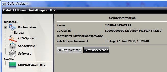

Ist das eigenltich normal oder wenigstens ein bekanntes Problem, dass der Assistant meine Navi-Software nicht erkennt (siehe Anhang)?
Rrrrroger! Danke!
Funzt es denn jetzt?
Na ja ich schiebe gerade mal den Traelguide und das "TMC Deutsch" rüber aber scheint so. Aber da hat sich dann ja funktionsmäßig nicht viel getan, oder? So mit schnellerer GPS-Position und erweiterten Funktionen...? Vielleicht eben weil er meine Softwareversion nicht erkennt?
Also mit Computern kann ich ja sonst schon ganz gut, aber Navis sind mir irgendwie ... suskpekt :smt035
Das mit TMC verstehe ich jetzt nicht so ganz. Vlt. wär's auch ratsam, den PNA komplett neu aufzusetzen?
Und ein PNA ist auch nur ein kleiner Windows-Computer, wenn man so will.
Kaputtmachen kannst Du bei Deinen Aktionen auf CE-Ebene nichts, solange Du nicht ins BIOS-Menue kommst!

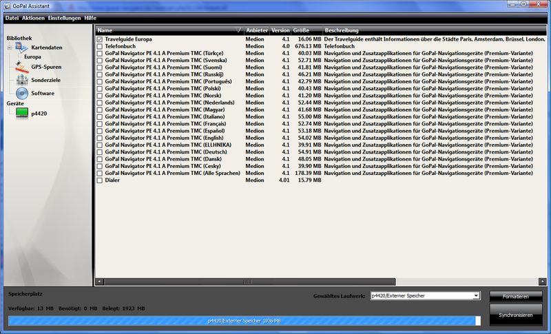

TMC- siehe Anhang, das war alles, was er sich online gezogen hat. Und davon habe ich mal probehalber das "....TMC deutsch" und den Travelguide rübergeschoben.
Aus deinem Vorschlag, mal das ganze neu aufzusezten, schließe ich, das das wohl so nich ganz normal ist. War von Anfang an so...
cheers - Stephan
Ah so, das ist das reine GoPal.
Das Neuaufsetzen is 'n Klacks, sollte aber trotzdem mal geübt sein, weil das immer mal wieder norwendig werden könnte (bspw. bei einer SKin-Installation).

Zum Update auf 4.1, wenn du den Assi startest geht er normalerweise automatisch Online und schaut ob Updates da sind, wenn ja werden dir diese zum Download angeboten. Ich vermute das das auch bei dir geschehen ist. Nun über Software die neue Version auswählen und auf das Navi übertragen. Nun am Navi im CleanUp Remove Installation Only wählen und dann die die neue Version installieren lassen.
