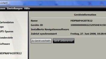

    Seit Dienstag vergangener Woche bin ich Besitzer eine P4225
    bisher hat das Gerät einwandfrei funktioniert. So sollte es auch sein.
    Der Verkäufer bei Medion sagte mir das ich unbedingt auf die Version 4.1 updaten soll.
    Na Ja, am Freitag hatte ich etwas Zeit, also Assist. gestartet alle Updates - Bibliotheken geladen / importiert was tut sich nichts.
    Die Firewall ist deaktiviert alle Versionen des Asistent. habe ich durch aktuell .044
    Ich bei Medion angerufen, bla, bla, bla die arbeiten gerade dran ? Es würde wohl ein Update auf 4.5 kommen ....

    Meine Aktuelle Version ist die AE 4.010194 - wobei ich des öfteren gelesen habe 4.0 / 4.01 / 4.1 oder ist die Version 4.01 die Version 4.1 ?

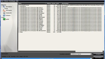

  • Mh die Höhe ist doch im Wiki Klick mich sollten mehr Infos dort stehen darfst du und alle anderen hier angemeldeten Benutzer gerne etws dazu schreiben, nur so wird das Wiki wachsen.
    Zum Update auf 4.1, wenn du den Assi startest geht er normalerweise automatisch Online und schaut ob Updates da sind, wenn ja werden dir diese zum Download angeboten. Ich vermute das das auch bei dir geschehen ist. Nun über Software die neue Version auswählen und auf das Navi übertragen. Nun am Navi im CleanUp Remove Installation Only wählen und dann die die neue Version installieren lassen.

  • Ist nicht - es gibt kein Update -
    Ich habe das ja etliche male probiert gerade eben auch noch - Medion sagt kein Update verfügbar - und da steht 4.0 - ich hätte mich sonst hier auch nicht gemeldet - wenn ich nicht schon verzweifelt wäre.

  • Drüber hinaus - habe ich alle Einträge unter:
    C:\Dokumente und Einstellungen \Benutzer\Anwendungsdaten\Go Pal Assistent\Library
    überprüft da steht nichts drin und dort werden ja wohl auch die DL abgelegt?
    oder ?
    Die kommen nicht rein - ich hatte ja auch vermutet das es mir der Bibliothek zusammenhängt dem ist scheinbar nicht so.
    Daher die Daten von DVD in o.g. Library damit der Assist. erkennt Aha es gibt was neueres.
  • OK welche Gopal Version hast du genau? Kann es sein das du eine AE 4.0 TMCPro besitzt? Falls ja dann gibt es wirklich kein Update für diese Version.
    Gruß Navirunner
