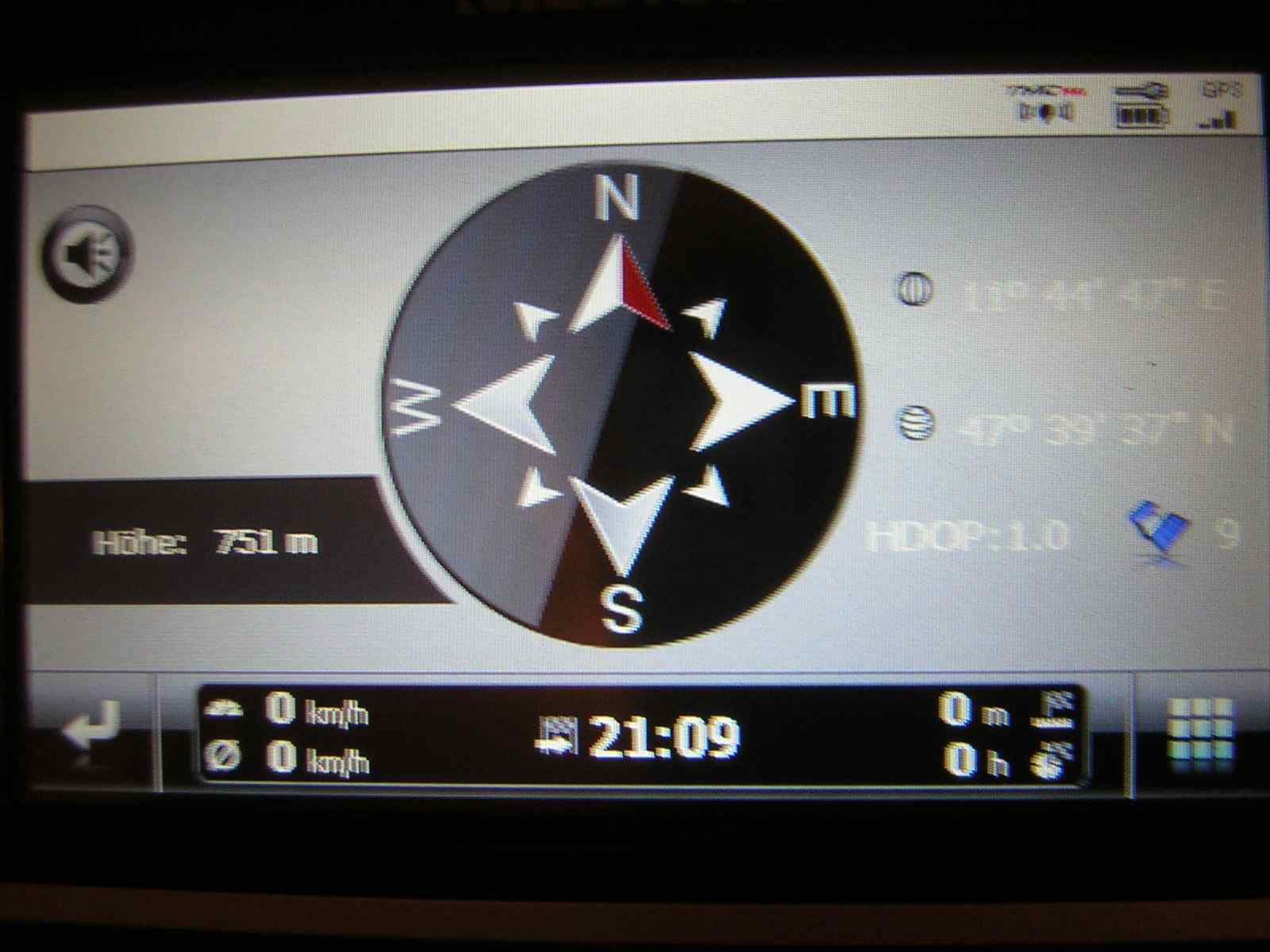

    Was den anderen Beitrag betrifft habe ich die Schritte aus Wiki GoPal 4.0 Skin / fertige Buttons gemacht und auf das E3230 übertragen.
    Hat alles wunderbar funktioniert aber die "Background_compass_text.png" und ist auf dem Display nicht vorhanden d.h. der Text der Anzeigen rechts hat keinen schwarzen Hintergrund wie im Original ( Bild im Wiki ) und auch Text "Längengrad:" sowie "Breitengrad:" werden nicht angezeigt.
    Die Globuse,Satelitenanzahl, Coord's und die HDOP sind da.
    Jetzt weiß ich nicht wie ich auf der rechten Seiten den schwarzen Hintergrund und den Text wieder auf's Display kriege.

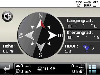

    Vielleicht hilft das Bild um meine Beschreibung besser zu erklären.So sieht es auf dem E3230 mit 320x240 auch aus.
    Funktioniert alles, aber leider fehlt einiges.So sollte es aussehen!
    Hab selbst schon rumgetüftelt, aber haut nicht hin.
    Fällt dir ( Euch) dazu was ein??

  • Nun sind wir wieder bei GoPal V4! Dort fehlt Dir die (Angabe zu) Background_compass_text.png.
