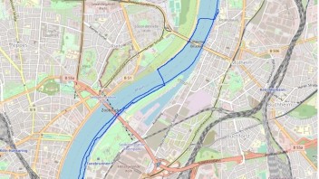

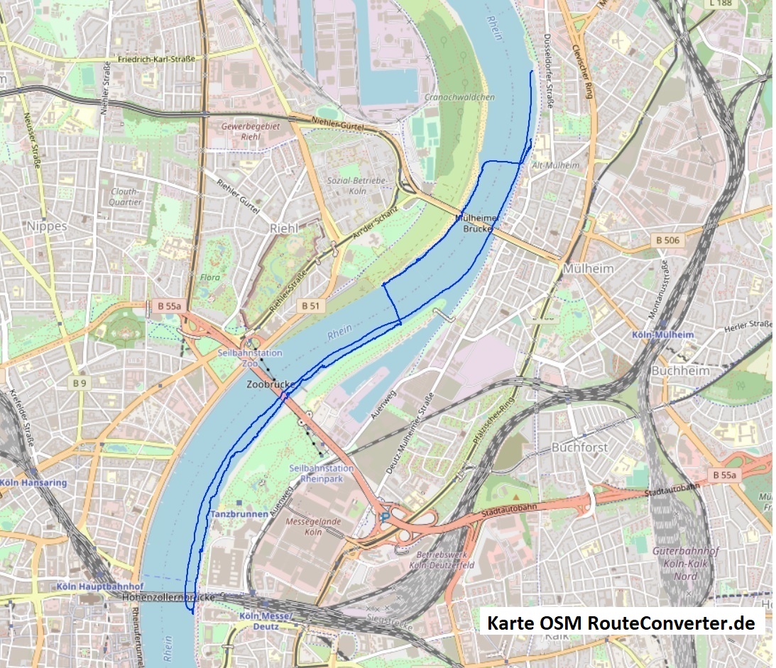

Hier nun Karten, GPS (GPX) Daten auf OSM Karte des RouteConverter geladen

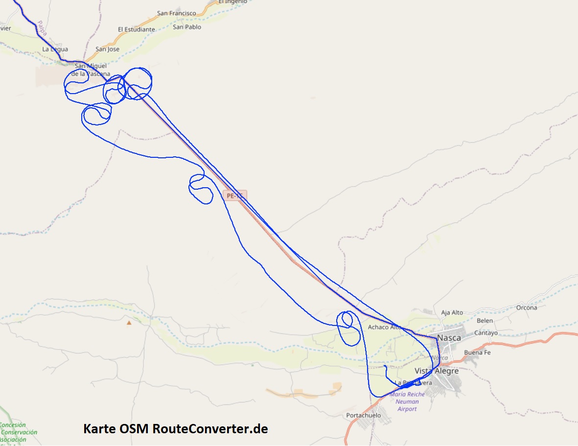

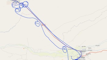

Und hier nun der Log mit der Fenix im Flugzeug, man beachte eine geschlossene Alu-Röhre
Noch ein Hinweis zur Fenix. Um dort die Daten herauszulesen, bietet sich die Einbindung, Anmeldung an Garmin Connect an, die Sport-Datensoftware zu den Uhren.
Die Kanufahrt auf dem Rhein ist z. B. aus 2020, der Flug in Nasca steht im Kalender auf den Nov. 2018, ist also über zwei Jahre alt. Garmin Connect ist in Verbindung mit der Uhr kostenfrei.
Die Daten werden dort übers Smartphone, wo die App auch installiert sein muss, hochgeladen und können als Aktivität im Kalender gezeigt werden, mit Karte. Die GPX Datei läßt sich dann auch wieder für die eigene Ablage oder, wie zuvor gezeigt, Einbindung in andere Karten runter laden.
