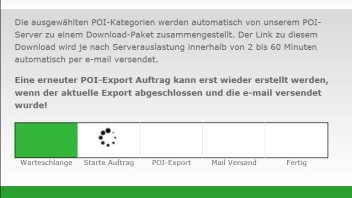

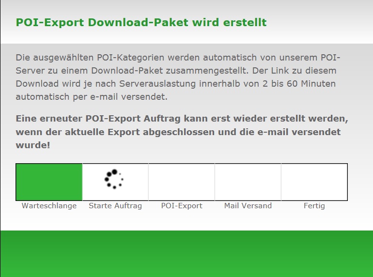

    Komme bzw. kam mit dem Web-Programm gut klar (Umgebungsfilter gesetzt, POIs ausgewählt), bis... "POIs herunterladen". Ich laboriere nun schon über eine Stunde mit verschiedenen Browsern (Firefox & IE), aber es hängt immer bei "Starte Auftrag":
    Nun schon im IE seit ca. 1h. Da kann etwas nicht stimmen. Die Konsole (mit F12) gibt keinen Fehler aus. Im Firefox lief es vorher auch schon über 30 Minuten ohne Ergebnis. e-Mail kam auch nicht.
    Frage also: wie kommt man weiter?
    Herzlichen Dank!
  • Ok, nun, nach Abmelden vom Web-Interface (obwohl alles noch so aussah wie auf dem Screenshot oben) und Schließen des Browsers und nochmaligem - na... ca. 1-stündigem Warten ist die Mail da :) Also: viel Geduld ist angesagt.
