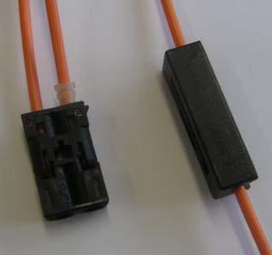

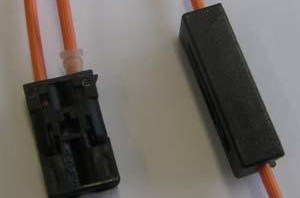

    In meinem ML 2006 mit Comand NTG2 APS habe ich auch das Problem, dass es manchmal für einen Augenblick normal arbeitet, dann kommt die Bootloop der Verzweiflung. MostBrücke ist schon eingesetzt, keine Veränderung. Versorge ich das Gerät auf meinem Schreibtisch mit Strom ist es das Gleiche.
