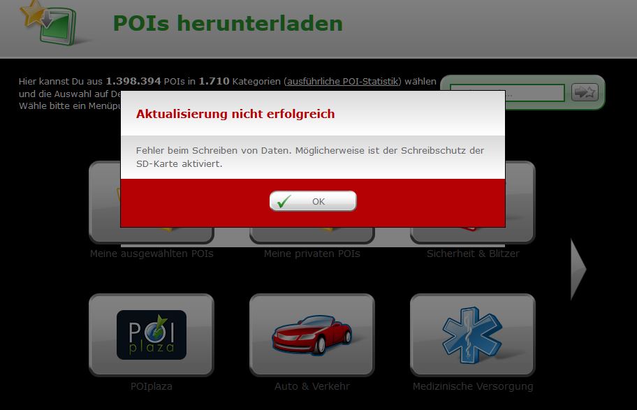

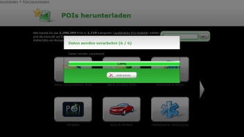

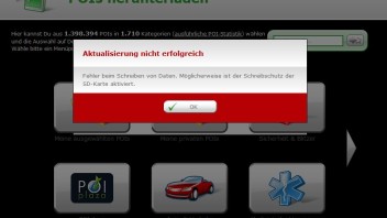

  • Bin gerade am Testen.
    Fragen: In der "alten" Software wurde angezeigt, was das Programm gerade macht. ZB. Lade Daten (Tankstellen usw), Aktuallisieren, übertragen usw. jetzt stehen da Ziffern. Oben 2/6 unten 98000/199000. Bedeutet für mich das 2 von 6 Dateien geladen wurden und 98000 von 19900.
    Dann im Programm die Fehlermeldung - keine Rückmeldung- danach ging es weiter.
    Kurz darauf wurde der Hintergrund schwarz und die Prozente liefen weiter (siehe Bild)
    Am Schluss kam diese Meldung.
    Die SD war und ist nicht! schreibgeschützt.
    Werde noch gleich einmal einen 2ten Versuch starten.

    • Offizieller Beitrag
    danke fürs Testen!
    Das 2/6 bedeutet einfach nur, dass Du beim Schritt 2 von 6 bist. Mit der Anzahl der Dateien hat das nix zu tun. Die 98000/199000 bedeutet, dass 98000 von 199000 POIs bereits vom Server geladen wurden.
    200.000 POIs sind sehr viel, ich glaube mit so vielen Daten haben wir noch gar nicht getestet. Willst Du das auf einem Becker verwenden? Macht das Becker bei 200.000 POIs keine Zicken?
    War noch genug Platz auf dem Navi? Welches Navi wurde verwendet?
    Nach so einer Meldung POIbase bitte immer noch mal neu starten.
    VG

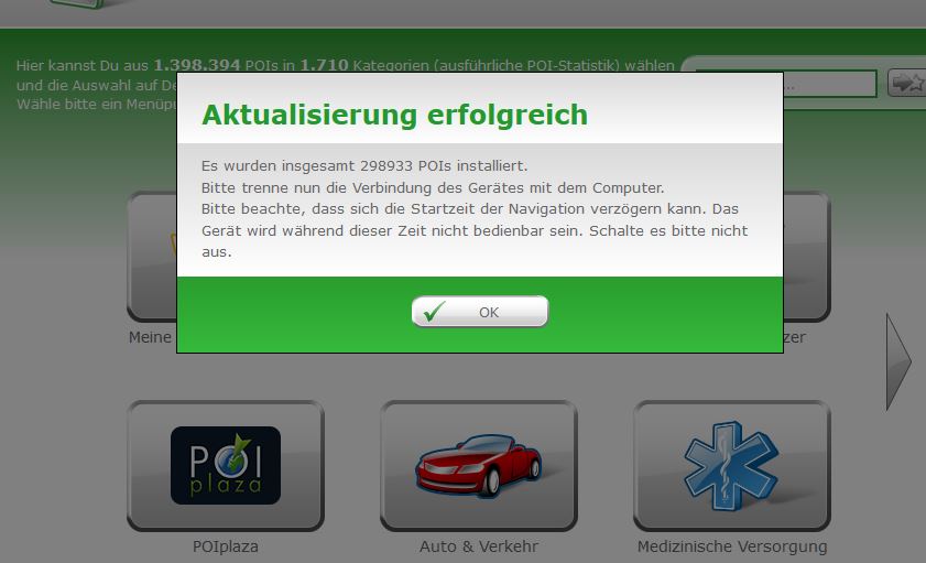

  • 2ter Versuch.
    Labtop und Navi neu gestartet.
    Programm läuft.
    Aktueller Arbeitsschritt wird wie in der vorherigen Softw wieder angezeigt.
    Kann aber jetzt nicht erkennen ob das, dass jetzt das Beta Programm ist.
    Das Poi-Update ging sehr schnell. < als 10Minuten in der alten Softw. dauerte es mehr als 30Minuten.
    Pois sind alle auf dem Navi vorhanden und aktuallisiert.
    Klappt also mit der Beta ganz gut.
    Mein Tipp: nach der installation der Beta, Navi und PC neu starten.

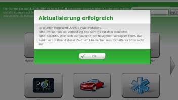

  • Habe das Becker Transit.6 LMU Truck/Camper und eine 32GB SD drin.
    Aktuell sind es 298933 Pois aufgespielt. Vorwiegend eigene von Camping und Stellplätzen. Natürlich auch die Blitzer und Sicherheits Pois.

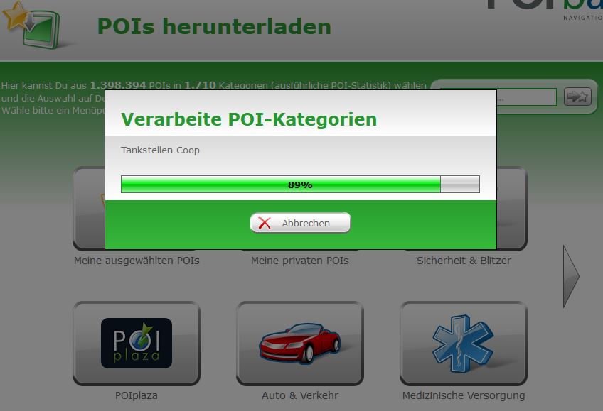

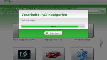

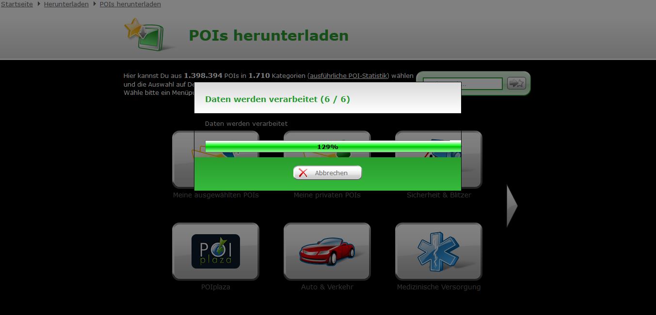

  • Hallo
    ich finde es gut, wenn man lesen könne, bei welcher POI man beim runter laden ist.
    auch kann ich nicht nachempfinden, wieso x von 140000 geladen sind, obwohl ich 185000 POI habe
    [Blockierte Grafik: https://abload.de/thumb/poibase56sqk.jpg]
    Ich habe auch gesehen, dass man über 100% verarbeitet hat.
    Viele Grüße
    Uwe
    Wie meinst Du das mit dem mehr als 100% ? Vorher sah man zwar die Kategorien durchlaufen aber man sah nicht so wirklich wieviele POIs schon verarbeitet waren. Beim Verarbeiten sieht man auch die Kategorien. Die Zahl sollte aber eigentlich stimmen, ich würde raten mal die Datenbanken unter ProgramData > POIbase zu löschen und neu zu starten.
    VG
    Entschuldigung wegen der späten Rückmeldung; aber es hat einfach der Neustart des Programms gefehlt.
    Vll Zwangsneustart einbauen ....
