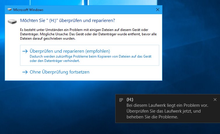

    Da ich aus anderen Gründen das Creator-Update wieder herunter geworfen habe, funktioniert die Einbindung mit Win 10 Redstone wieder, allerdings wird hier bei der Erkennung ein Hinweis (siehe Dateianhang) eingeblendet. Wird der Aufforderung "Überprüfen und reparieren" gefolgt, funktioniert das Navi danach nicht mehr und kann nur mit einem Backup wieder zum Leben erweckt werden.

  • knitterklappe,
    diese Meldung kommt dann, wenn man zB. die sys.txt direkt am Gerät bearbeitet und dort abspeichert.
    Ich mach das ab und zu auch und wenn diese Meldung kommt, klicke ich auf überprüfen und reparieren und hab noch nie Probleme gehabt.
  • David66 ,
    danke für den Hinweis.
    Ich hab allerdings in den letzten beiden Jahren nichts an den Dateien des Navis bearbeitet oder geändert, außer das Einspielen der Updates natürlich.
    Das ganze ist ja bei mir kein Problem, da ich weiterkomme, wenn die Meldung ignoriert wird. Trotzdem will ich nochmal probieren, was nach dem "Überprüfen und Reparieren" passiert, im Fall des Falles habe ich ja ein Backup.
