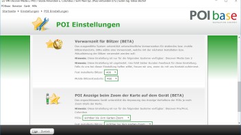

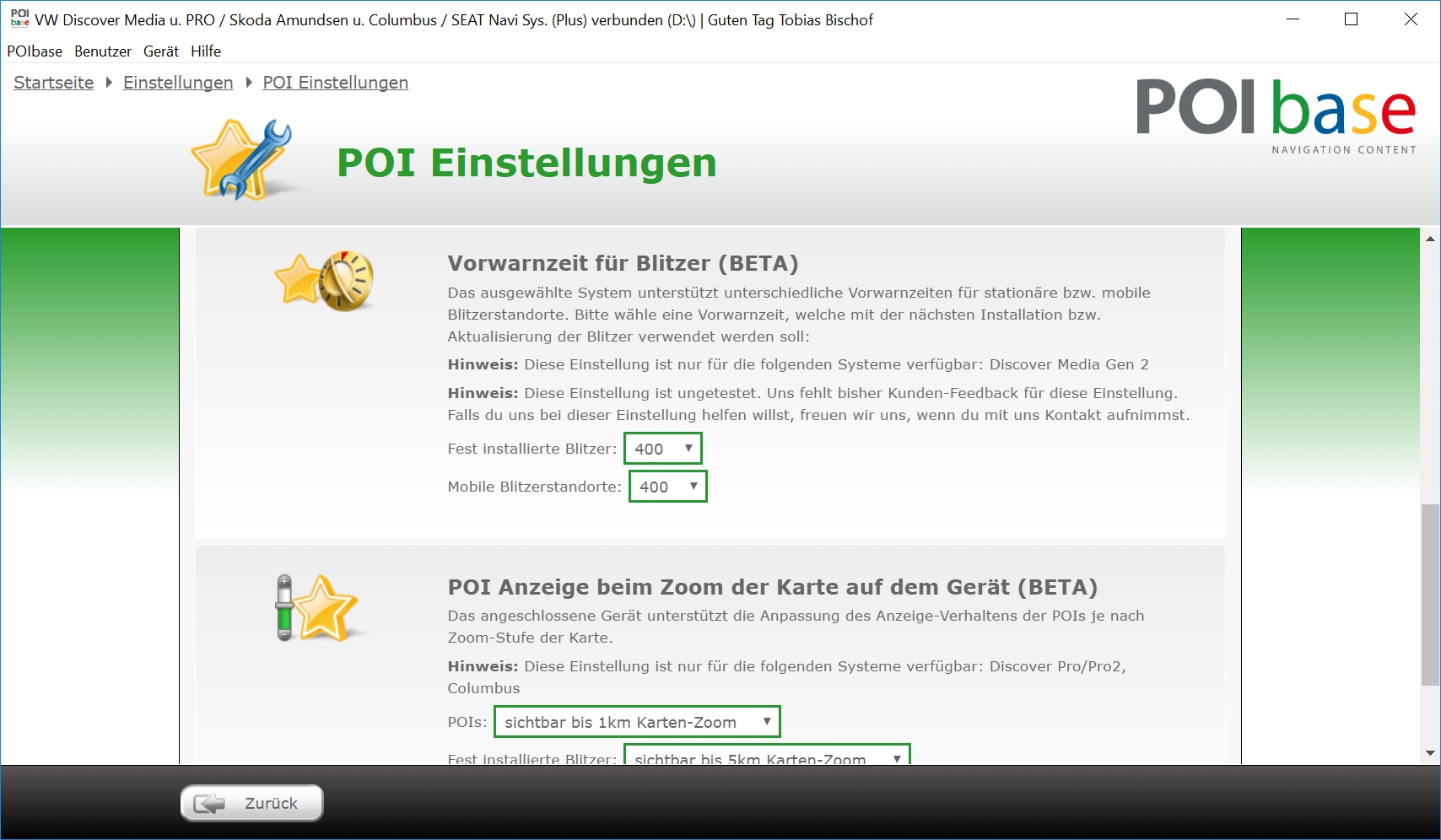

Die Werte für den activationRadius können mittlerweile direkt in POIbase über die Einstellungen > POI-Einstellungen gesetzt werden. Dort steht noch, dass es sich um die Warndistanz handelt, wir vermuten aber immer mehr, dass der Wert für den Suchwinkel steht. Wer kann das mal noch testen um mehr über die Auswirkungen des Wertes zu erfahren?
Wichtig, nach jeder Änderung der Einstellungen muss ein neuer Download und Installation im Fahrzeug erfolgen!

Wir haben mittlerweile die Hoffnung aufgegeben das man die Distanz beinflussen kann, Wir vermuten, dass man aber vielleicht den Warnwinkel verändern kann. In der aktuellen POIbase Version findet man in den Einstellungen noch die Info, dass man die Distanz verändern kann. Wir haben aber die Werte 90 und 180 noch hinzugefügt. Wer Lust hat kann man testen, ob z.B. mit der Einstellung 90 weniger Blitzer links/rechts der Strecke gewarnt werden. 90 wäre dann vermutlich der Suchwinkel nach vorne...

nein, es gibt derzeit keine neuen Erkenntnisse zu dem Thema. Nutzer deren Navis den MIB2HIGH Ordner verwenden, können mit der Einstellung in POIbase mal rumexperimentieren, wir vermuten wenn überhaupt aber eher, dass der Wert für den Warnwinkel steht und nicht für die Distanz. Möglich aber auch das es gar keine Auswirkung hat. Ich spreche von der Einstellung siehe Anhang...
Es wäre also sinnvoll mal die Einstellung 90 zu testen und zu schauen, ob man dann weniger vor POIs auf Parallelstraßen gewarnt wird z.B.
