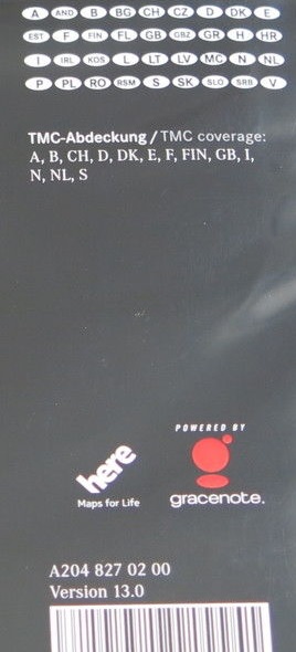

    Weiß jemand, ob die aktuelle Kartenversion (2015/2016) TMC in Tschechien ermöglicht? Die Beschreibung der DVDs im Mercedes-Shop zeigt zwar auf dem Bild bei Tschechien kein TMC-Symbol; andererseits ist von TMC für 34 Länder die Rede, und Symbole sind es viel weniger (wahrscheinlich sollen die Symbole nur Länder mit TMCpro kennzeichnen). Welches sind denn die 34 Länder mit TMC?

  • Vielen Dank für die prompte Info.
    Da habe ich den Werbetext wohl falsch verstanden: "Auf Grundlage der Daten des Traffic Message Channels berücksichtigt die Navigation aktuelle Verkehrswarnungen für Autobahnen und errechnet automatisch Umleitungen. Dieser komfortable Service steht jetzt in den 34 Ländern zur Verfügung."
    Aber da kann man halt nichts machen (außer das Navigon an die Scheibe zu kleben ;) ).
    Kann man hoffen, dass die Zahl der "TMC-Länder" beim Comand auch einmal erhöht wird oder hat sich da noch nie etwas geändert?

  • der Werbetext ist hier eindeutig falsch, es sind zwar 34Länder auf der DVD, aber der TMC-Service ist da nicht überall möglich, obwohl es zumindest bei CZ technisch möglich wäre.
    Schreib mal der Mercedes Accessories, du hast dir extra wegen TMC in CZ die DVD gekauft, bist jetzt maßlos enttäuscht, hast dich ja auf die Werbeaussage verlassen...
