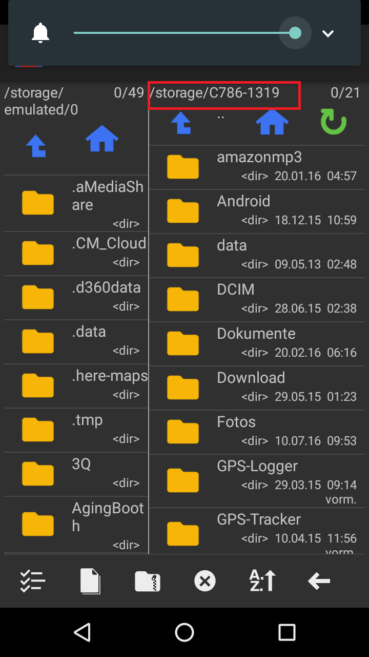

    Du darfst vermutlich nicht im Ordner /sdcard suchen! In dem ist betreffendes Verzeichnis bei mir auch leer! /sdcard bezeichnet sinnigerweise einen anderen Speicherbereich.
    Falls Du schon (wie ich) Android 6 drauf hast, dann ist der Name der Speicherkarte sehr merkwürdig: bei mir heißt er C786-1319.

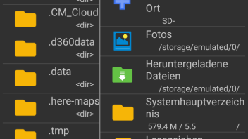

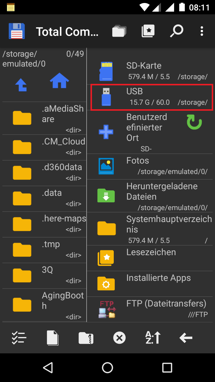

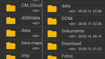

    Mit einem Dateimanager müsstest Du im Hauptverzeichnis eigentlich die Größe der anderen "Speicher"-Ordner sehen und daran die Speicherkarte erkennen (zumindest mit TotalCommander funktioniert das).
    Bei mir heißt dieser Ordner ""USB". Wenn man den öffnet, zeigt sich der Name der Speicherkarte samt Inhalt.
