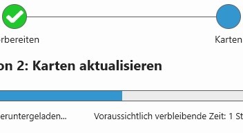

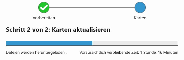

Problem ist das Kartenupdate auf 2016.30 auf dem 2460 (auf 2250 no problem). bei 50 % bricht er ab. Ich habs 10mal probiert von verschiedenen Rechnern aus, immer identisch.Drauf ist aktuell 2016.20. Freier Speicher ist ca. 1.1 GB von 8. Vorsichtshalber habe ich auch eine SD-Karte 16 GB eingeschoben, aber das hilft auch nix.

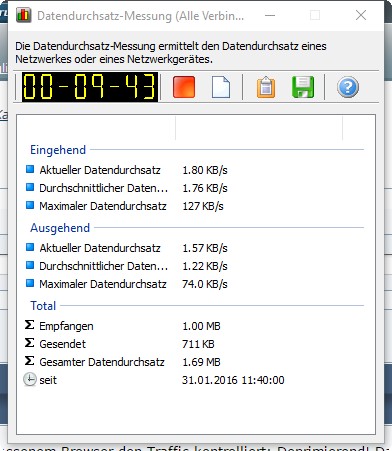

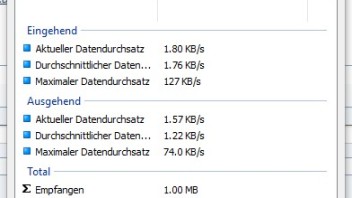

ich glaube inzwischen, dass Warten nix bringt. Ich habe jetzt mal mit NetWorx bei geschlossenem Browser den Traffic kontrolliert: Deprimierend! Das erste MB ist jetzt nach fast 10 min erreicht. Da rentiert sich noch nicht mal das Hochrechnen. Aber mein zweiter Vorname ist "Geduld".

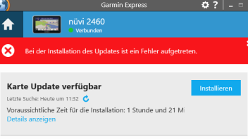

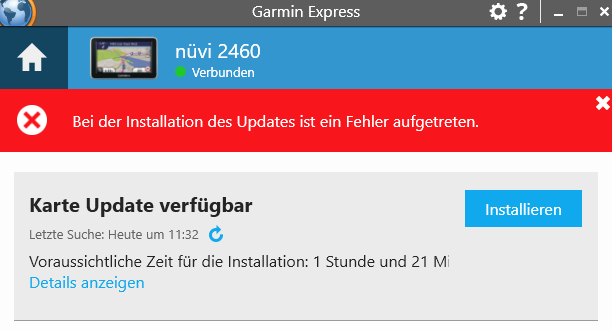

Nochmal auffem Laptop versucht. Ergebnis siehe hier. Diese Meldung kommt auf dem PC NICHT. Rudi Ratlos!
Du hast aber noch genug freien Platz auf der Festplatte? Ich bin auch über "es ist ein Fehler aufgetreten" gestolpert, weil nur noch 1,5GB auf C: mit dem Temp Verzeichnis frei waren.
So etwa 700 GB. Die sollten fürs Gröbste reichen - wie beim 2250 ...
