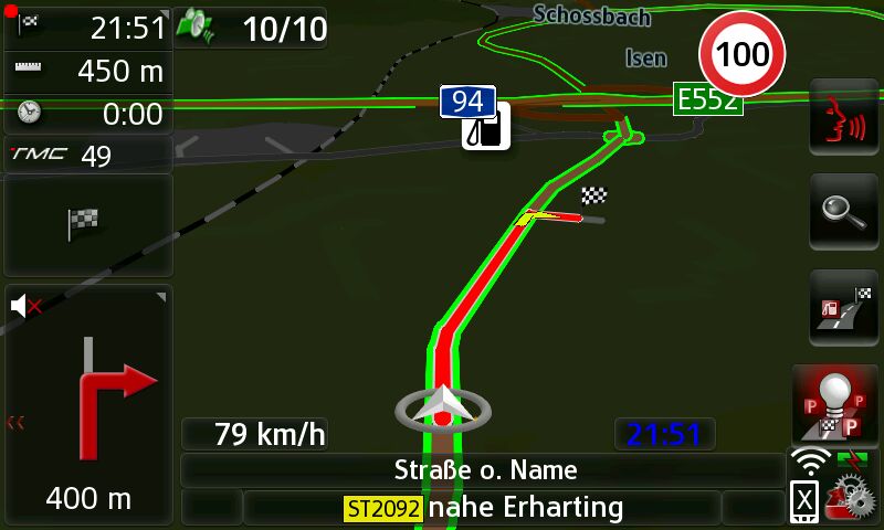

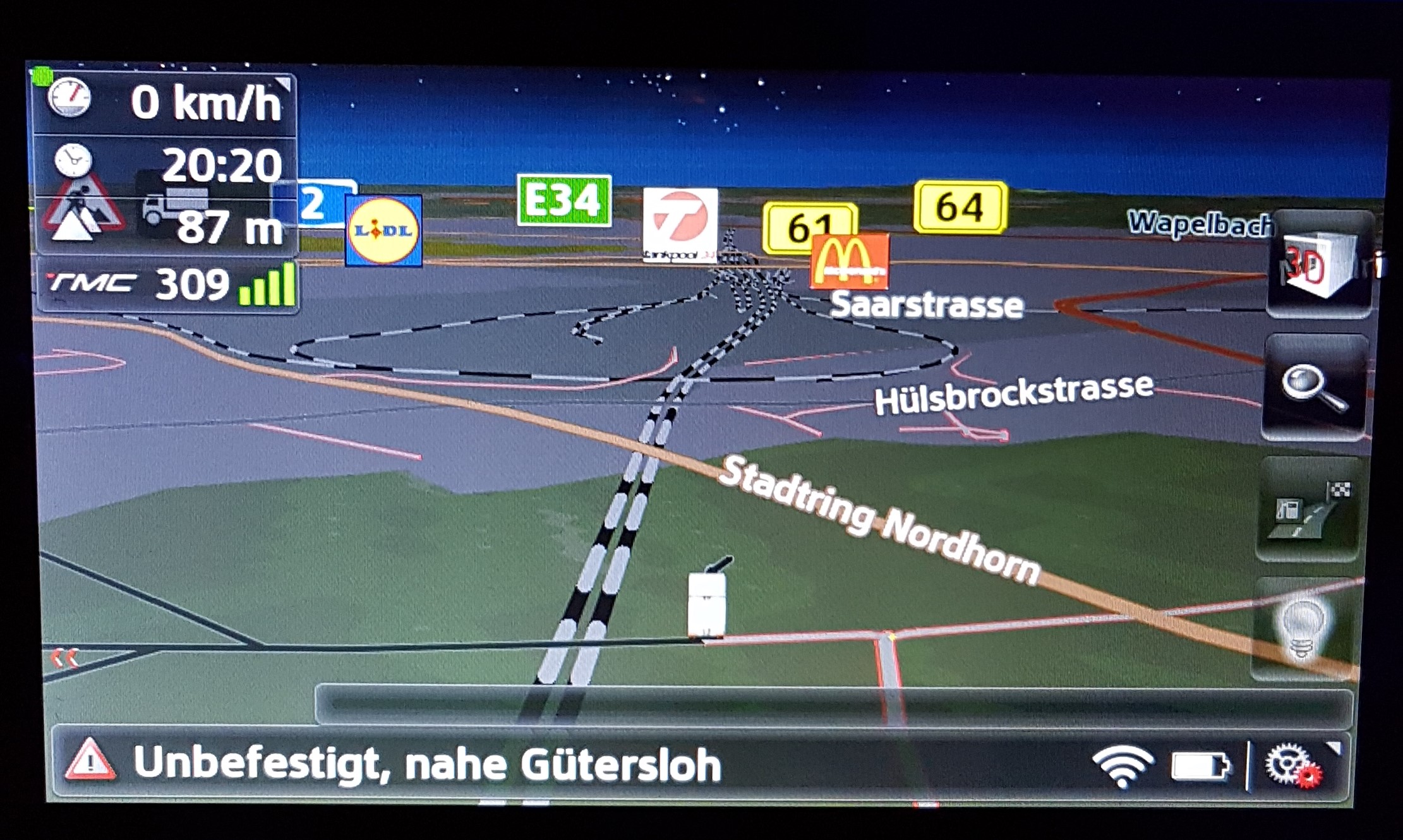

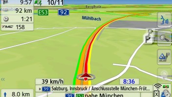

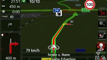

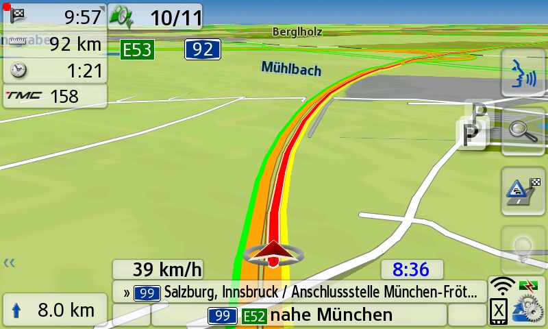

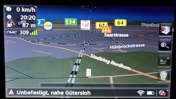

  • Servus,
    wie im Bild zu sehen ist mit diesem kleinen Skin wird der Verkehrsfluss auf der Karte beim navigieren angezeigt in der Farben grün, gelb und rot. Zudem verschwindet bei Verkehrsmeldungen der türkise Strich entlang den Strassen und wird jetzt angezeigt wie in der Liste der Verkehrsmeldungen (zb. Baustellen grün, Baustellen mit Fahrbahnverengung gelb, Strassensperrungen braun usw)
    Der Verkehrsfluss wird nur mit l2l angezeigt und nicht mit TMC oder TMC pro (tmc nutze ich nicht und die pro version hab ich nicht). Das ganze ist mit Davids Skin kompatibel. Ohne Skin hab ich nicht getestet. "Navigator" öffnen und die "Branding.zip" als Sicherung auf dem PC hinterlegen und im Gerät durch diese ersetzen. Das ist alles. Das löschen des "Save" Ordners war bei mir nicht nötig. Da ich nur ein Becker Gerät habe kann ich nicht sagen ob es auch bei anderen Modellen funktioniert. Aber ich gehe mal davon aus das alle 6er und 70er mit Link2Live kompatibel sein sollten.

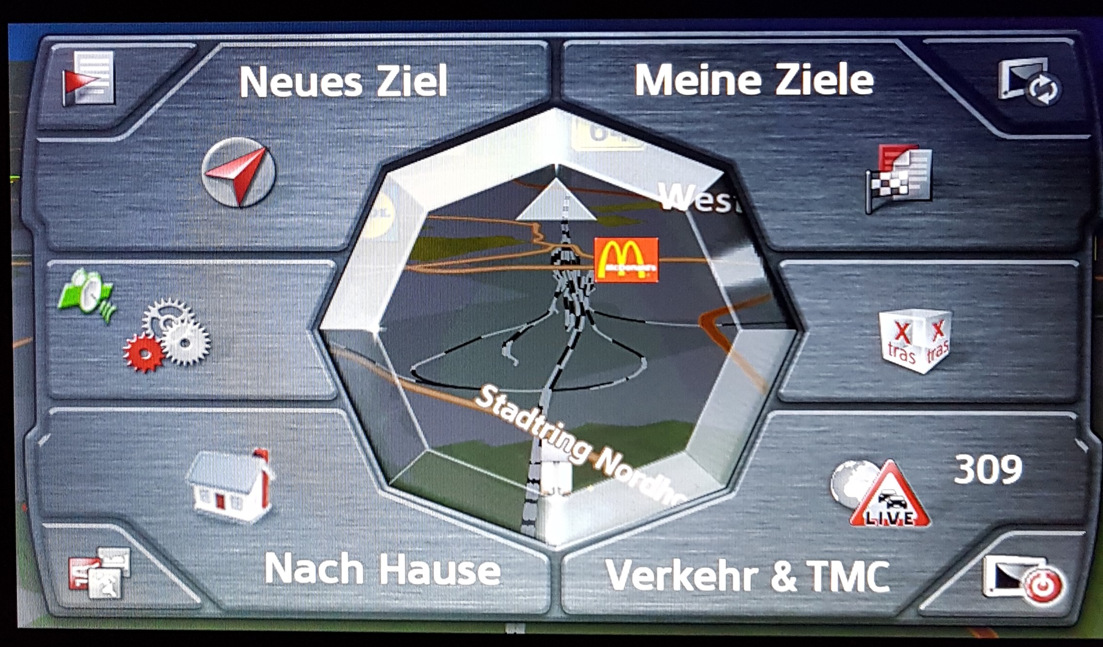

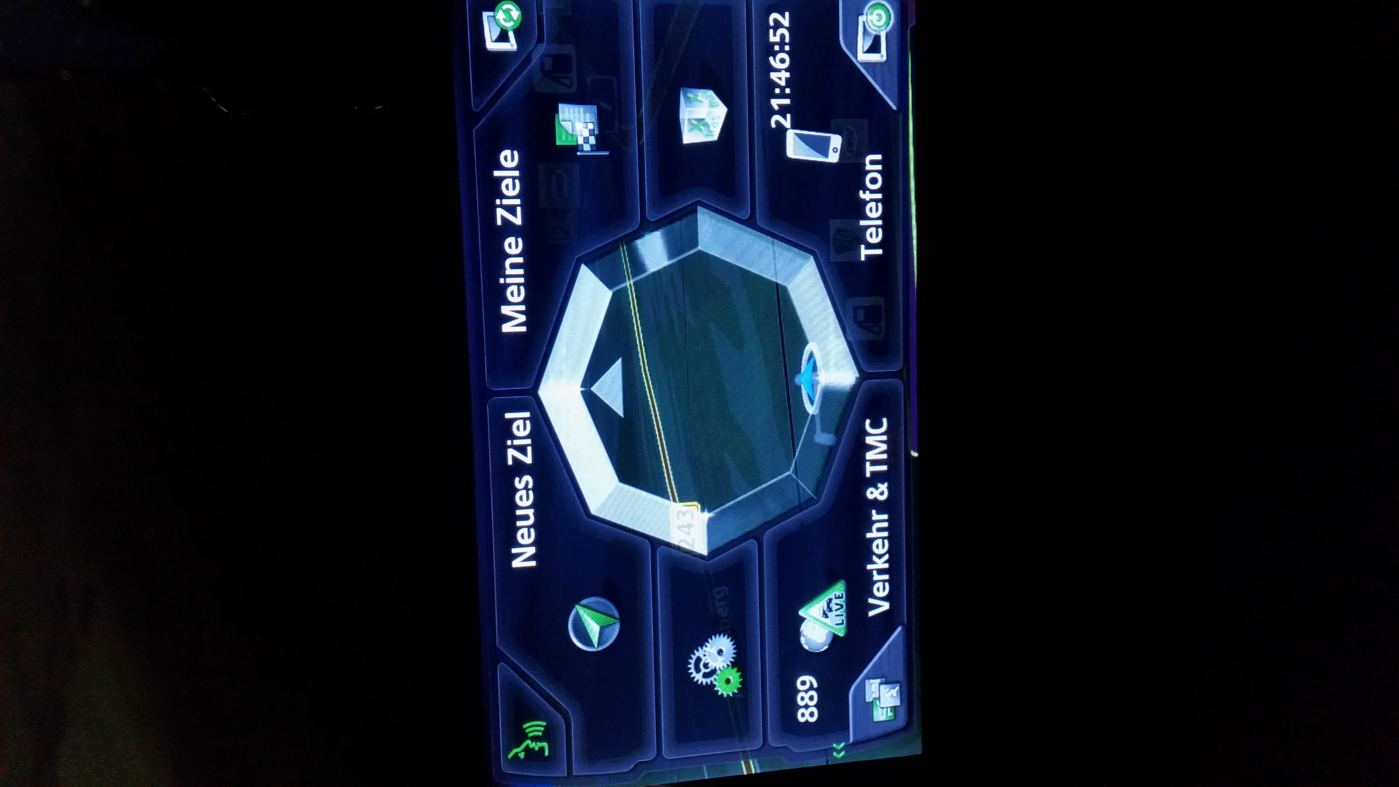

  • Hatte heute auch ne Geisterfahrermeldung auf meiner Strecke. Kurz nachdem ich von der Autobahn runter war, kam im Radio die Durchsage der Fahrer wäre weg. Im Navi steht sie noch drin. Ich fahr zum abladen und tanken, ca 30 mins. Schau nach und die Meldung ist immer noch drin. und 220 andere. Neustart. Meldung weg und nur noch ca 80 Meldungen.
