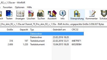

  • Hallo Schuhschone,
    Was lädst Du denn herunter ?
    Du gehst auf den für Dich passenden Download (dass ist eine *.rar Datei)
    diese endpackst Du dann in einem Ordner und dann sieht es so aus.....
    Bilder
    LG Manfred
