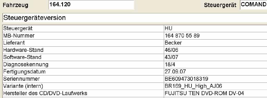

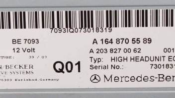

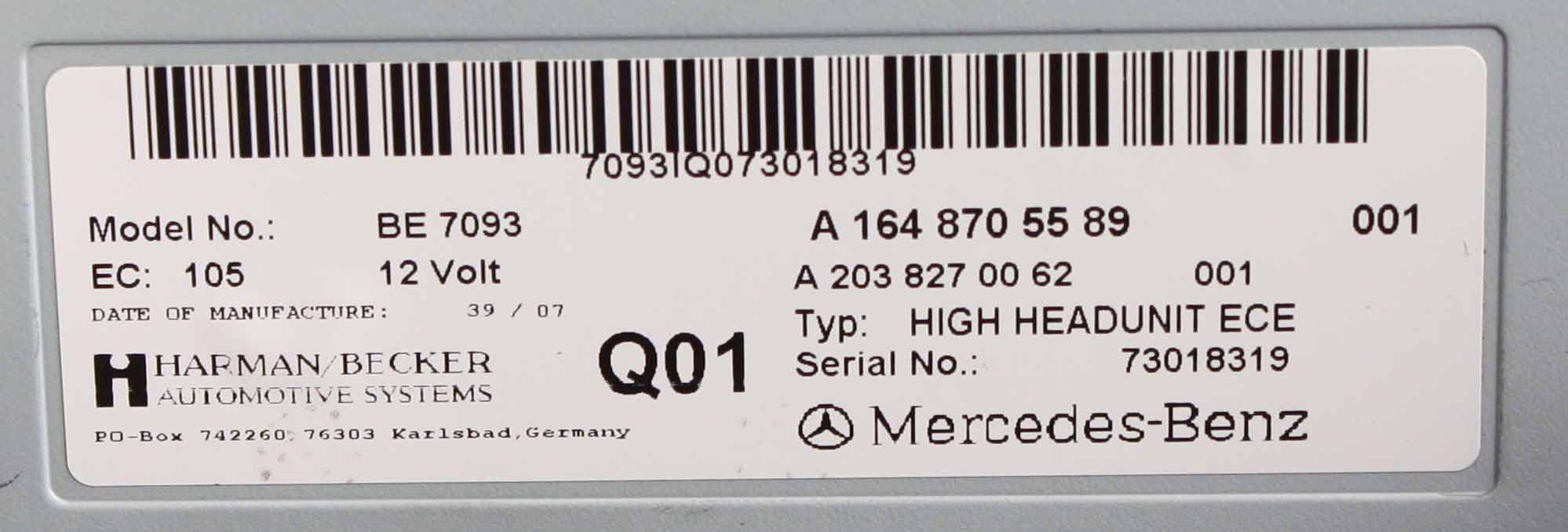

    In meinem Mercedes ML (W164) ist ein Comand (BE7093) verbaut. Zudem war ein I-Pod Anschluss im Handschuhfach vorhanden, den ich bereits entfernt habe.
    Ich spiele mit dem Gedanken eine Rückfahrkamera nachzurüsten und habe darauf mal spasshalber mit xentry die RFK freigeschaltet.
    Nun erhalten ich beim einlegen des Rückwärtsgang auch ein grünes Bild auf dem Bildschirm mit dem Warnhinweis weiterhin auf die Umgebung zu achten.
    Eine grüne Fakra-Buchse ist nicht vorhanden, lediglich ein Loch und die dahinter befindliche Platine.
    Ist es möglich eine Buchse nachzurüsten (öffnen und anlöten) oder muss zwangsläufig ein Zusatzgerät am Lichtleiter angschlossen werden?
